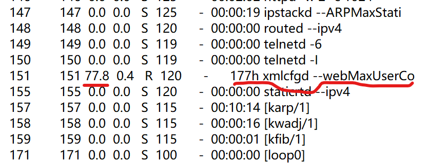

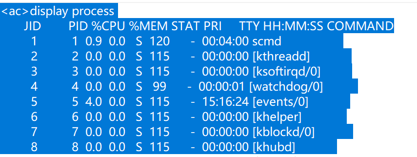

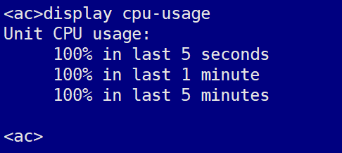

其中有个进程占用率极高,但我不知道是啥进程,求各位大佬帮个忙看下。
AC旁挂在核心交换机上,AC的转发模式是  集中转发,核心交换机下面的环路已经排查了,目前没有了环路,但是CPU利用率还是一直100%。

这个是AC的WEB服务进程,有过已知软件问题,建议升级下AC版本至官网最新
