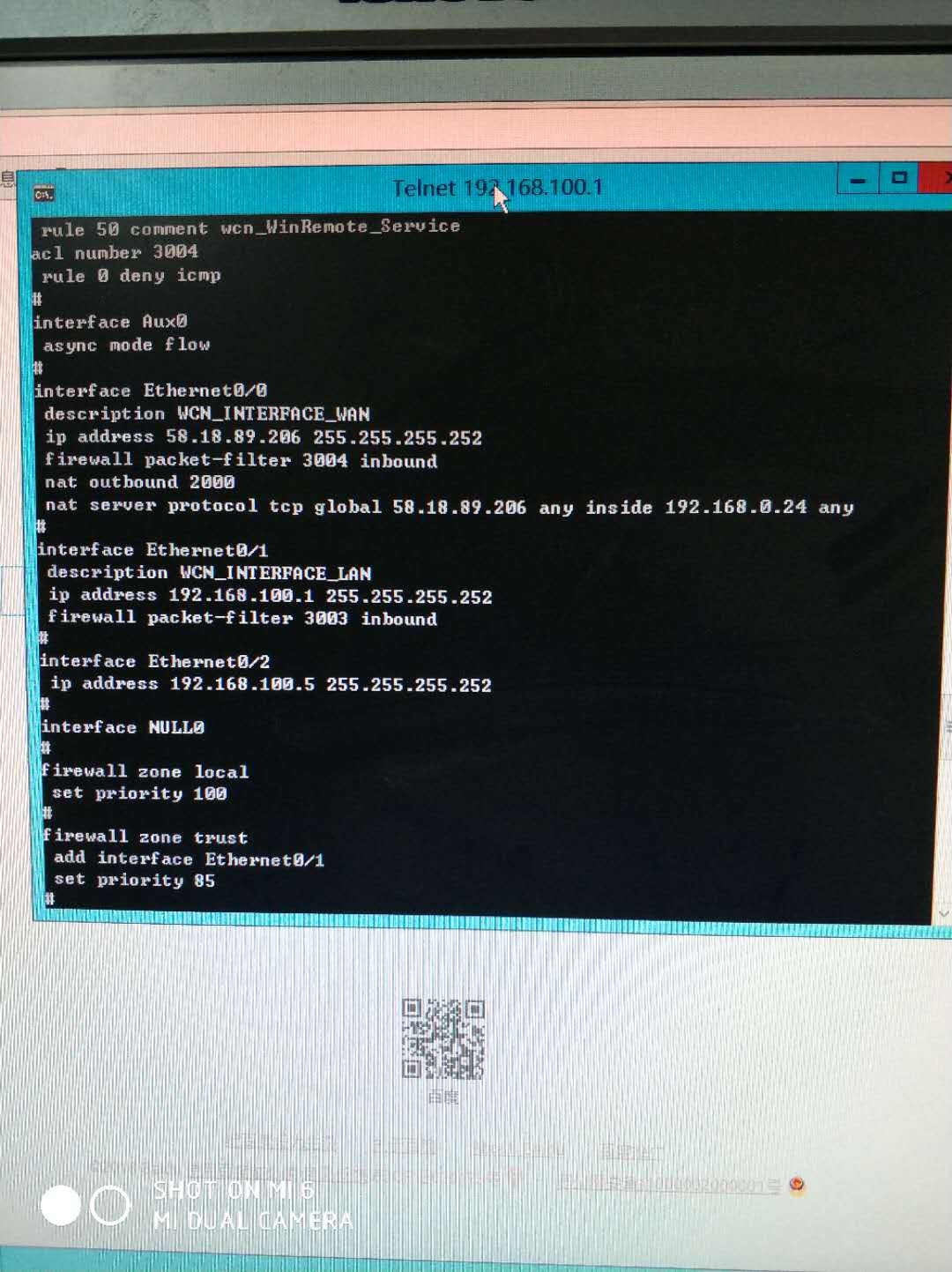

再帮我看一下,我上面图片上的已经做了端口映射了,为什么不通?
zhiliao_19813 发表时间:2018-01-29
1.使用内网主机访问内网那个地址,如果不能访问,可能那台设备有问题。 2.内网那个地址ping外网地址,如果不通,可能是网关设置错误。 3.如果条件允许,可以将pc接在设备的外网口上,通过公网ip地址访问内部的那个地址,测试nat server配置是否正确(pc不需要配置网关) 4.可以映射内部server的icmp,然后通过ping查看能否ping通内部地址 静态路由下一跳写公网地址那个网关
zhiliao_5NWXt 发表时间:2018-01-29

你有console线没?有的话我帮你远程调,加我的扣扣
有,但是我主要的目的是做端口映射,你看图里我已经做了一个了,但是不通
zhiliao_19813 发表时间:2018-01-29 更多>>
