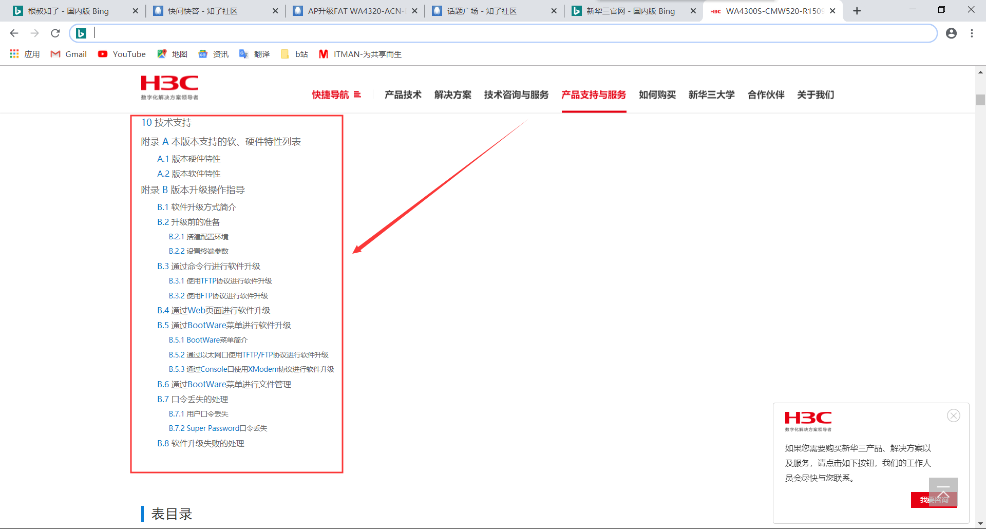

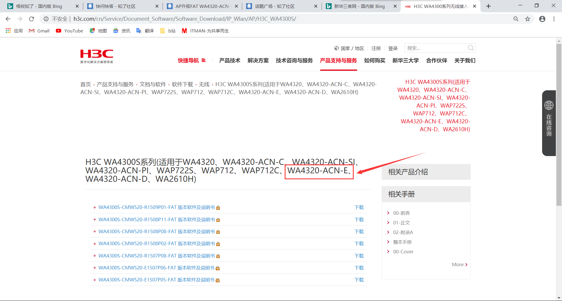

需要使用的是4300s的版本
粉丝:9人 关注:45人
版本连接:http://www.h3c.com/cn/Home/Agreement/default.htm?t=WA4300S-CMW520-R1509P01-FAT%20%E7%89%88%E6%9C%AC%E8%BD%AF%E4%BB%B6%E5%8F%8A%E8%AF%B4%E6%98%8E%E4%B9%A6&s=3512940
