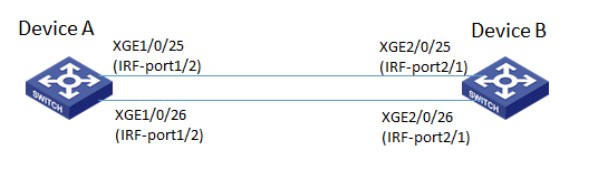

两个交换机v7版本的5560做堆叠,麻烦提供下具体配置命令和举例,谢谢

3.1.2 配置堆叠口
#将两台设备断电后,按组网图所示连接IRF链路,然后将两台设备上电。在Device A上创建设备的IRF端口2,与物理端口Ten-GigabitEthernet1/0/25、 Ten-GigabitEthernet1/0/26绑定,并保存配置。

1)IRF-port端口编号说明,irf-port 1/2中,第一个数字代表的是设备成员编号,第二个数字是接口编号。堆叠要求使用逻辑端口1对接逻辑端口2。即,如若第一台配置irf-port1/2,则第二台需要是用irf-port2/1对接。如若第一台使用irf-port1/1,则第二台需要配置irf-port2/2。
