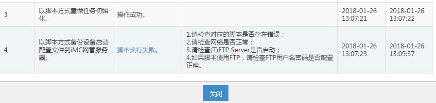

问题1,请问去哪检查,如何检查?
问题2、3、4可以排除,因为其他通网络环境的V5设备备份都正常。
粉丝:32人 关注:2人
1是iMC内置的备份脚本,设备具体是什么型号,版本说明书中ICC适配过这台设备吗?
这个报错一般是没适配的设备导致的,建议收集设备备份的常规回显,提需求跟踪

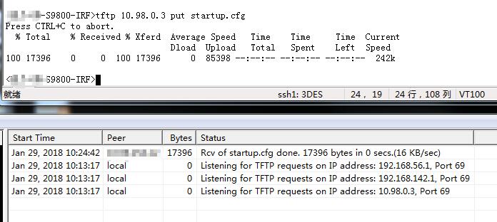

我把图发楼下了,我不知道IMC脚本用的是什么命令,我自己传是可以传的。
老苏 发表时间:2018-01-29 更多>>
S9804 日志如下。 Permission denied. Command tftp X.X.X.X put display startup in view shell failed to be executed. Command is tftp X.X.X.X put display startup Command is display startup Command is quit Confirm option of command save iccrunning.cfg is no. Command is save iccrunning.cfg Command delete /unreserved iccrunning.zip in view shell failed to be executed. Command is delete /unreserved iccrunning.zip Command delete /unreserved iccrunning.cfg in view shell failed to be executed. Command is delete /unreserved iccrunning.cfg

在交换机上使用iMC上配置的登录方式,登录到设备上,使用tftp命令,iMC作为TFTP server,传个文件,从你反馈的信息看,好像执行不了。

回复一只炸毛:
好的,我马上去试一下。
老苏 发表时间:2018-01-29
回复一只炸毛:
