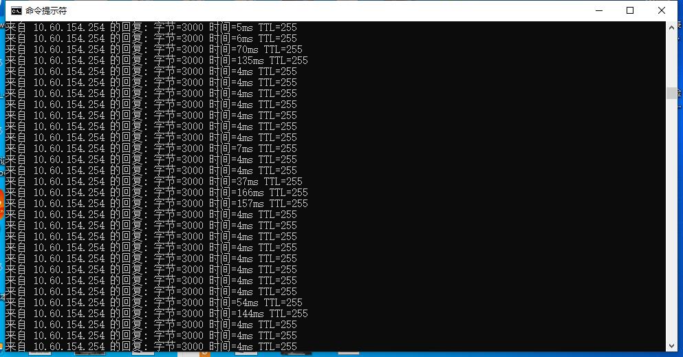

连接方法:终端---接入交换机--核心交换机。如图,正常吗?其他交换机延时都是4ms,就由几台这种情况

交换机的CPU比较弱,可能是这个设备上CPU的报文比较多,有延迟正常的,交换机硬件转发,不影响转发
这种会受到物理链路的距离,质量所产生的影响。只要业务能正常使用,就是正常的。
如果不放心,可通过查看端口是否存在错包。
没有 Current diagnostic parameters: Temp.(°C) Voltage(V) Bias(mA) RX power(dBm) TX power(dBm) 27 3.40 3.47 -5.37 -5.37 Alarm thresholds: Temp.(°C) Voltage(V) Bias(mA) RX power(dBm) TX power(dBm) High 81 3.80 44.00 0.00 3.00 Low 0 2.81 1.00 -16.99 -12.50

你好,没有错误包,就是有点纳闷,看着都正常,光衰也正常,还是做的链路聚合,我把这台交换机其他口都shutdown,只保留我这台测试电脑ping网关,情况还是一样

您好,我想了解下,这设备到上行设备的距离有多远呢?

光纤传输,50米左右。比他更远的设备都正常的。就是这个弱电井中的2台。48口的5130s,只用了几个端口。配置都做的一样的

光衰是否已接近临界点?
