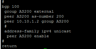

两边相同的配置,端口没有down,做EBGP配置,邻居无法建立
1、确认互联地址都能相互PING通。
2、确认两端相互指向的邻居AS号都是对端BGP进程号。对端的设备指向BGP邻居过来是AS号是100。
3、确认两端的互联接口没有做其他参数的配置。
4、确认指向的EBGP都是对端接口的互联地址。

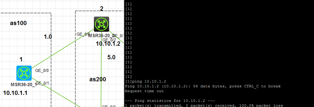

不能ping通互联地址 邻居AS号指向正确 无参数配置 是互联地址
zhiliao_o8L3W 发表时间:2019-11-27
回复zhiliao_o8L3W:
ping不通互联地址,那就建立不起邻居的。请问是直连的吗?
得闲饮茶013 发表时间:2019-11-27
是通过直连,在模拟器上
回复zhiliao_o8L3W:
直连都ping不通么?
确实是直连都不通
回复zhiliao_o8L3W:
检查下端口是否已配置正确,另外互联的ip地址是否在同一个网段内?
不用了,谢谢,我重新搭建了一个环境,可以建立了

模拟器还是设备?
开下debug bgp看看能收到报文吗?
粉丝:9人 关注:3人
对端的as-number是反过来的,另外建邻居的俩地址能ping通么
回复zhiliao_o8L3W:
俩地址得先能互通
你问的都是我不会的 发表时间:2019-11-27 更多>>
不能ping通
回复zhiliao_o8L3W:
俩地址得先能互通
