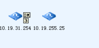

一:临时搭建的IMC服务器,没有授权,就是练练手。
二:服务器搭建好后,写好了SNMP模板,交换机也做了相关的配置
      在添加设备后,发现状态为 “未知”,网络拓扑中看到的,如上图,没有连线
      这两个设备是直连
图上的两台设备是直连,设备是通的
1.设备的类型改成交换机试一下。
2.针对此交换机纳管后,配置snmp参数看能否测试成功。
粉丝:7人 关注:1人
未知的情况,看看iMC到设备是否可达,snmp测试是否通过。
不受,还是未知吗??是个什么设备,理论上没毛病来着。所有设备都这样吗
姑苏城外寒 发表时间:2019-11-28 更多>>
这两点都没问题,snmp监测,应该不受跨网段影响吧
一页书 发表时间:2019-11-27
