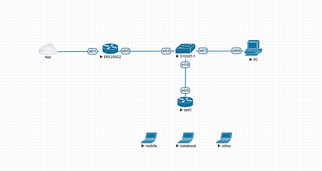

一台ER5200G2做主路由,连接四台S1050T48口二层交换机,无线部分使用三台双频路由器(几年前的产品,据说价格都在千元以上)关掉DHCP做热点,每个楼层一台。所有接入设备加起来有两百多台,还在主路由的承载范围内。现在的问题是随着无线设备增加,无线网络异常的不稳定,速度慢,无法连接等,每个楼层都有这种情况出现。请各路英雄好汉支招,小弟感激不尽。
用EVE-NG简单画了一下。

(1)先测试一下有线是否正常,如果有线都卡的话 无线肯定是不正常的如果有线正常,可以去排查无线问题
(2)无线网络不稳定,ping网关以及外网是否丢包,查看是否AP活着无线路由器连接的人比较多  导致射频载荷,如果无线路由离得近有可能相互之间有干扰,可优化信道看一下情况,
(3)查看一下是否是人太多,导致出口带宽不够用
以上仅是一个排查思路,可针对网络出现的现状逐步排查
