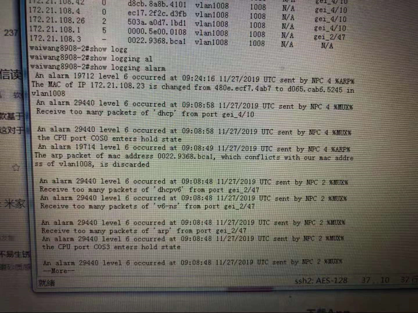

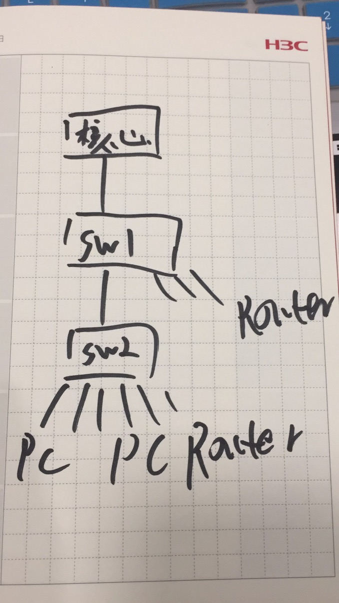

图二为核心交换机参数的告警,核心为用户DHCP网关172段,其中2台接入交换机都是傻瓜交换机,傻瓜交换机地下用户有自己私接TP路由器上网;用户使用 路由器连接电脑上网获取是192段地址,用户上网一段时间后就大面积不能上网,只能重启路由器才能上网;但是当把TP路由器DHCP关闭后,自动获取可以获取到正确的上网IP,但是还是过一会还是不能上网,且ping不通IP,网卡就用启用后就好了,有时又没好,不知道会不会是环路或者是电脑中ARP病毒,用户电脑ARP表也是正常的。

按您描述的这种情况:
应该不大可能是环路,因为重启的是PC网卡而不是交换机,应该是小路由器有,可能私接的有好几个,可这样测试,上不了网的时候,先拔掉其他交换机留一个无管理交换机,上面接入终端,观察看是否还有这种情况,如果没有 可继续接入其他交换观察,如果接入某个交换机出现这种情况,可按此方法,继续排查交换机下联。
差不多,主要还是先排查链路终端,加网关交换机可以做DHCP snoop功能,其他接口不能收到除信任端口发的DHCP报文。只能针对本交换机。

一般重启终端能解决的,环路可能性不大,环路问题一般流量多会把设备打死,我感觉下面应该还有地址冲突,或者别的路由器,您可以按照我之前说的方法测试一下,看一下是哪个设备引起的断网

1:如图中以及一楼的分析,问题已经明了,典型的DHCP地址欺骗。
2:那就结合一楼的思路说下故障复现的处理,PC上获取到非法IP后逐端口逐层去拔线,找出非法者,考虑你不止一台,PC多释放几次IP在获取,看看是否正常
3:最好的解决方法就是一楼说的,换可管理交换机,开启dhcp snooping
粉丝:16人 关注:0人
其实就是因为私接小路由器的问题,而且是接错口子了,本来应该是墙上的线接小路由器的wan口,电脑线接lan口,他们把两根线都插lan口了,小路由器就变成小交换机用了,然后它的DHCP服务就变成整个网络的DHCP服务了,这样就使得网络里的电脑获得错误的IP地址,导致上不了网。这个你要想通过人工来管是不可能的,只有换接入交换机,然后启用交换DHCP  Snooping 功能,就可以完全杜绝这种情况。 我们单位以前就是这样,找那个小路由器在哪儿都要找死个人。
