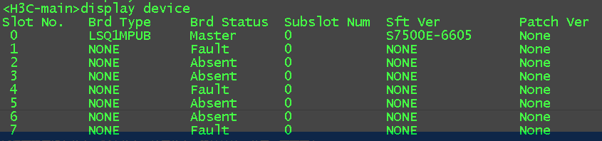

4,7槽位插入两块业务板显示fault,串口线直连业务板拔插板卡无信息加载,请问如何进行排查?

主控板版本为Version 5.20, Release 6605,业务板版本无从查看,比较棘手

就是The device does not support board in chassis 0 slot 7 or the board is fault, Please check.
zhiliao_kVBxtp 发表时间:2019-11-28
明确了,这个设备不支持这块板卡。 does not support board in chassis 0 slot 7 or the board is fault

可能这块新的板卡只支持在V7的

我认为是有的,因为我在服务的局点也遇到跟您一样的情况,就是最新的板卡在老设备不支持,且老设备也升级不到最新的系统版本,最后还是换货,换不了的就退掉了。
