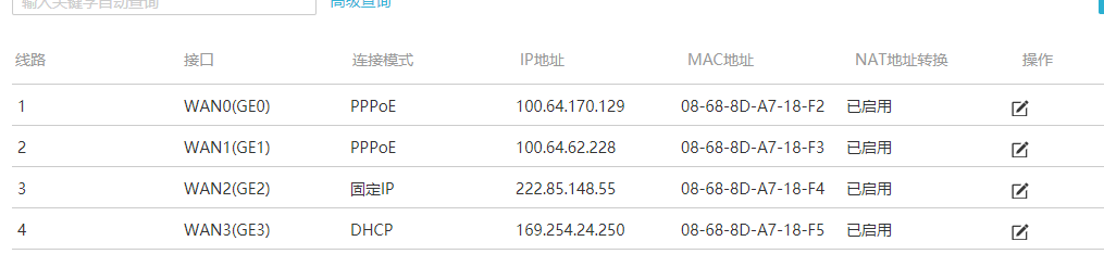

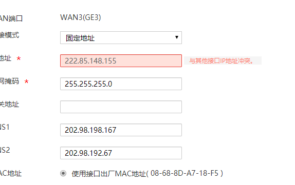

多场景WAN配置GE3接口时提示与其他接口IP冲突怎么解决啊?各位大佬

GE2接口时222.85.148.55 现在我配置GE3 222.85.148.155
哦豁 发表时间:2019-11-28
那说明是同一个网段的地址,是同一个猫下来的ip吗?
颠倒梦想 发表时间:2019-11-28
不是同一个猫 两个猫
哦豁 发表时间:2019-11-28
两个IP掩码都是255.255.255.0
哦豁 发表时间:2019-11-28
两个猫下来算两条宽带吗,还是一条宽带,如果是两条和运营商协商下做个聚合,用一个ip。

此接口的ip是否在其他接口已经使用,如果有,可尝试做链路聚合,共用一个ip。

电信申请了两个IP,一个是222.85.148.55已配置到GE2口 还有一个222.85.148.155配置到GE3口就出错了

回复哦豁:
都在同一个网段内,所以无法设置。
得闲饮茶013 发表时间:2019-11-28
大佬那要怎么解决?222.85.148.55 解决不了上网需求了,申请的这个222.85.148.155现在闲置着

可以尝试用聚合的方式来实现两个端口共用一个ip,但是要和运营商协调。
