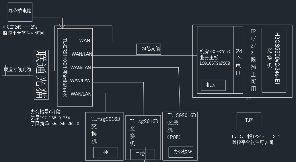

我想问下,S7003交换机是几层交换,怎么划分VLAN。常用的命令是什么,发一下吧。还有S5500v2的。谢谢了。
这两台华三交换机s7003和s5500v2设备我想实现的功能如下 :
1.      路由是TP-link的IP段是0段的网关设置192.168.0.254,子网掩码255.255.252.0.这是为了我这边也能上网。划完之后就改了。
2.      主要设备是监控,电脑不多,监控的数量在增加IP 1段的不够用,增加2段3段。现想实现在S7003划三个网段192.168.1.x/192.168.2.x/192.168.3.每个网口可以上网,插上交换机上可用(1——3段),但不互访,指定IP可访,每段的ip:245——254可访问全网.S5500交换机实现1——3段插上可用
S7003是三层交换机
