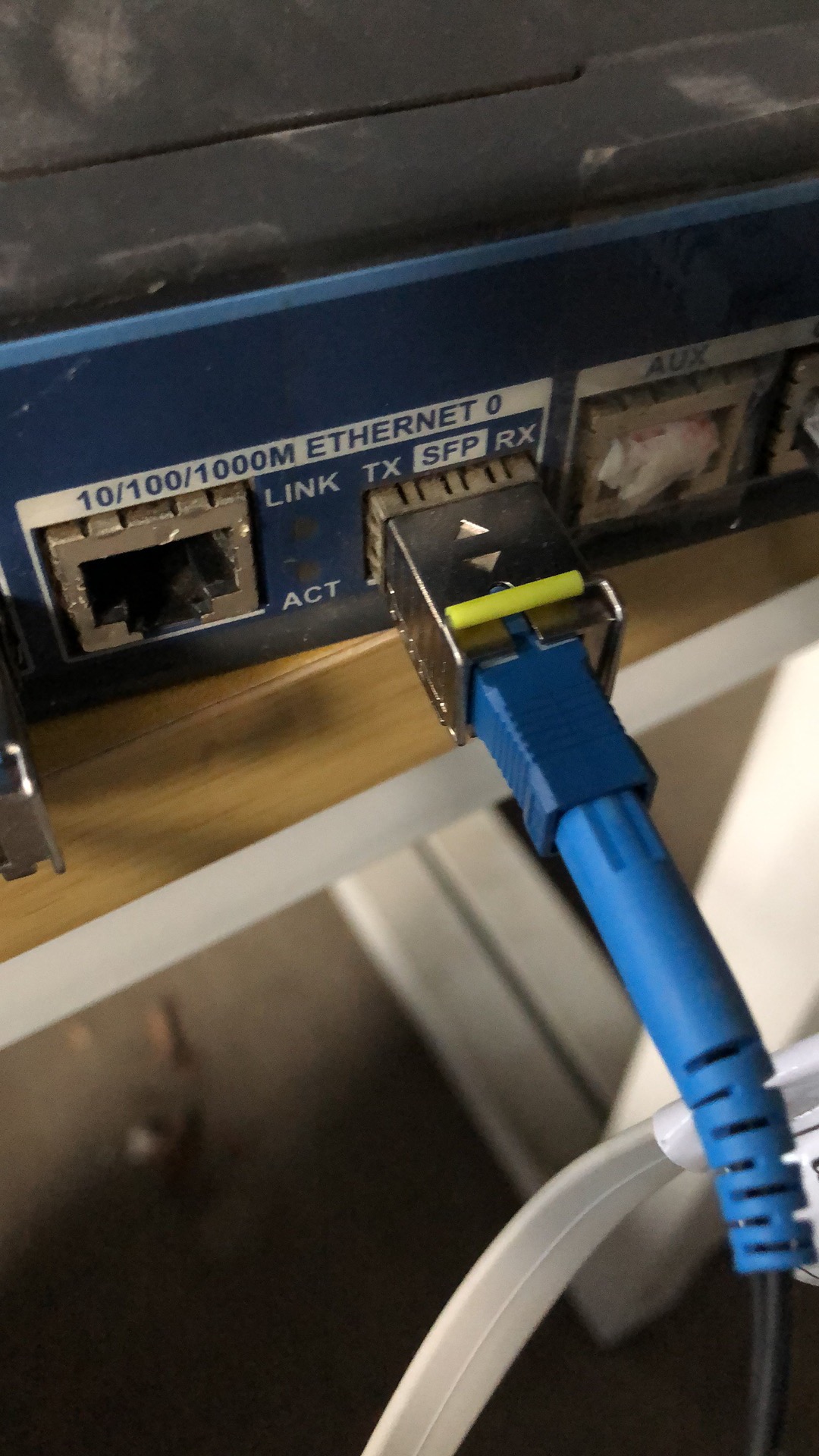

这是什么口,怎么确定光口已经连上,怎么才能up
知了小白
粉丝:人 关注:人
你好,你现在插的口和左边的口两个一起叫做光电复用口,如果用光口,那么左边的电口则不能使用,反之用电口,光口也不能使用。具体目前是哪个口生效,需要进设备看下接口下配置,如果接口下配置有fiber,则表示使用的是光口,如果是comb啥的,也是电口。如有帮助,请采纳,谢谢

这是 光电复用口,都是e0,需要确定当前接口工作模式,可以简单测试。插个网线,如果电口灯亮,说明现在工作是电口模式。反之就是工作在光口

进去电口 shutdown下,这个应该是复用口。如果不这样不行,进入接口 combo enable fiber
