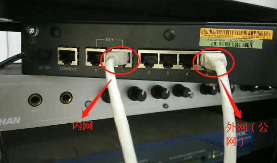

H3C SecPath F100-C-AI防火墙 不知道eth0管理地址是多少怎么办?

默认是192.168.0.1,电脑配置个同网段地址就能登录。如果忘记的话 找个串口线接串口,display ip interface br 可以到每个接口的ip地址。
粉丝:24人 关注:3人
默认192.168.0.1
不清楚可以console确认,dis ip int br查看
如有帮助,谢谢采纳
查看的eth0地址是120.209.233.194,笔记本ipv4配置成120.209.233.193, 255.255.255.0, 120.209.233.1不对,请问怎么配置

粉丝:7人 关注:3人
新设备默认是0号口用https://192.168.0.1登录
