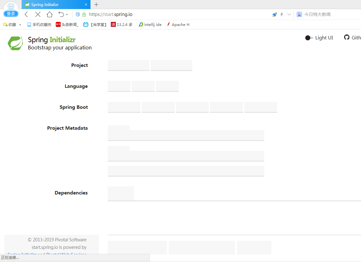

https://start.spring.io/提示一直正在连接中。因为我这里是培训机构。IntelliJ IDEA 15.0.2这个软件在新建Spring项目时会让连接这个网站。一直访问不了,当前配置跟家里的路由器差不多,就是PPPOE。别的就没有做限制。自带防火墙关闭与打开都试过。也没有用。当然我的电脑在我们机构另一条电信宽带的环境里可以正常访问。

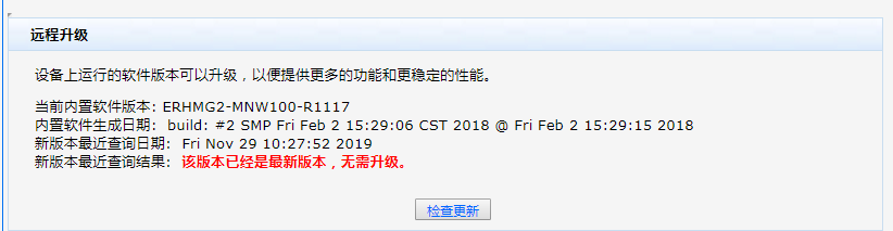

当前内置软件版本: ERHMG2-MNW100-R1117 ,
路由器就傻瓜配置PPPOE,别的都没有动。刚才已经问过这个问题,花了半个小时升级之后还是一样的没有解决。求大神支招~~~~~~~~~~~~~
