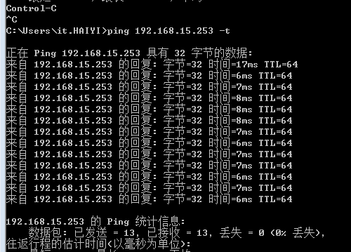

一台主机单独ping  交换机vlan1 接口,延迟这样,是不是设备故障啊,还是软件版本问题啊,请大神给解答一下,感谢感谢!!!

这是ping交换机的回应吧,这个延时是CPU回应的并不是交换机硬件转发的延时
建议去ping交换机下行的业务终端去测试延时,本身交换机硬件转发不存在这种大延时的

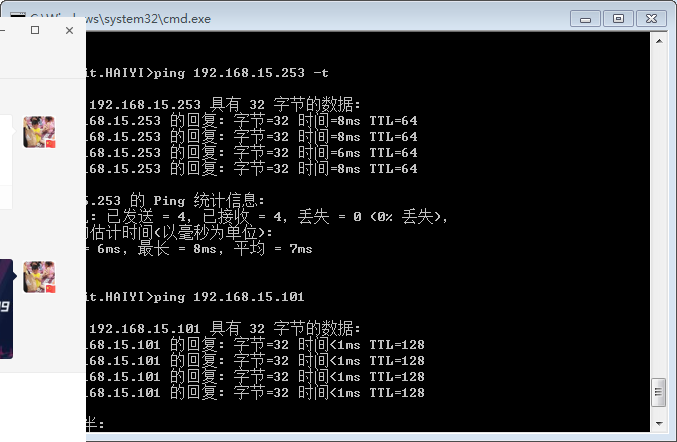

是的,这是交换机的vlan地址,看到这么大延迟,就没有测试终端设备的延迟,现在测试一下。

感谢你的回答,真的是这样,交换机的cpu这么慢,ping都延迟这么大,换到终端就正常了,
