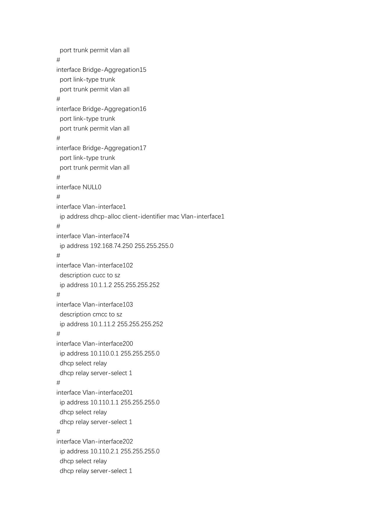

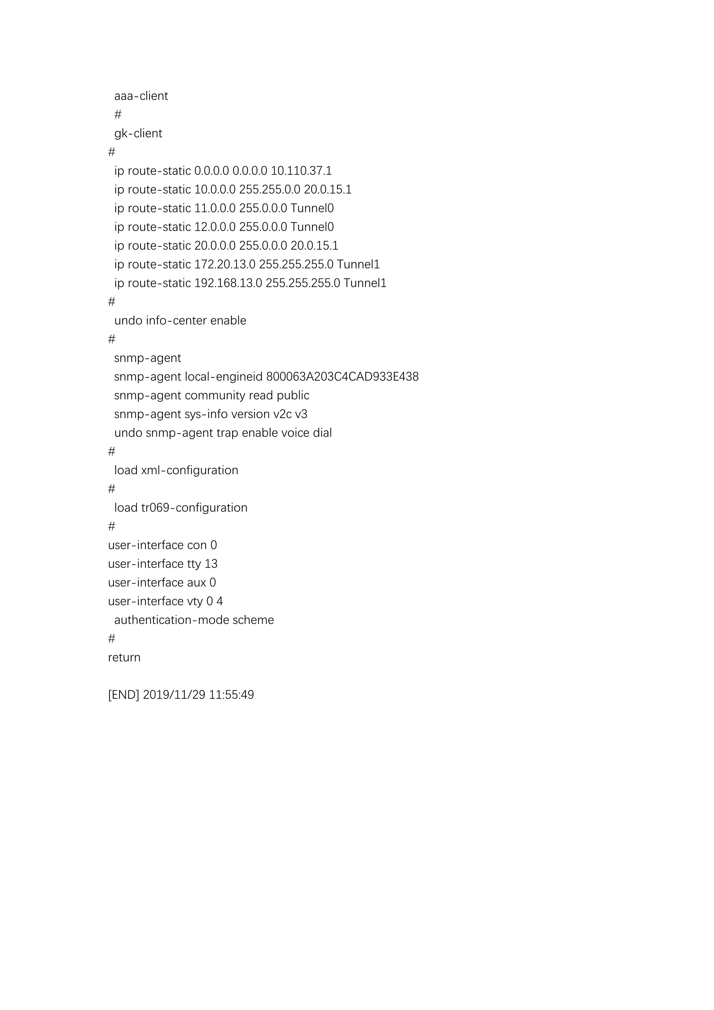

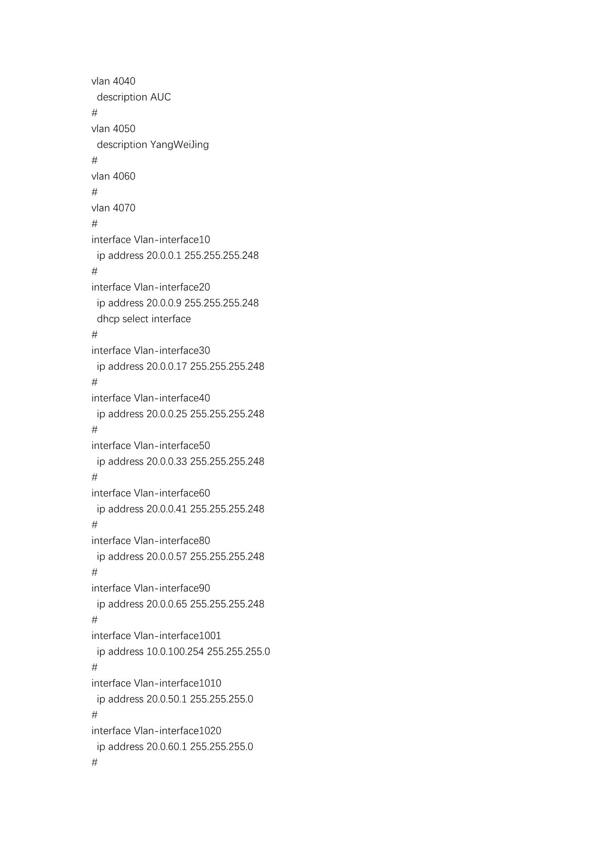

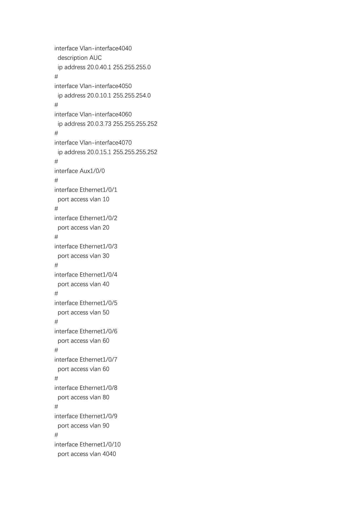

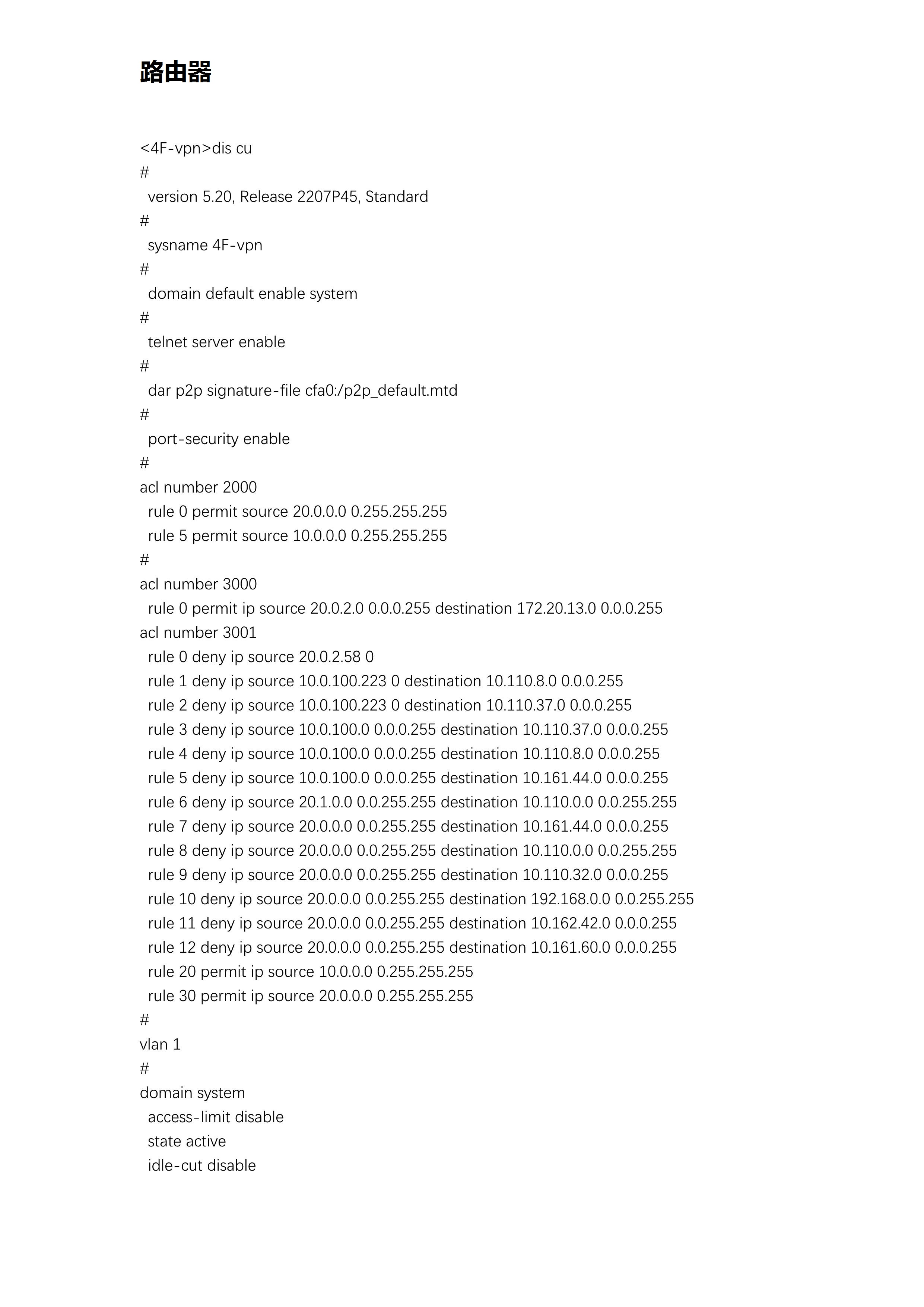

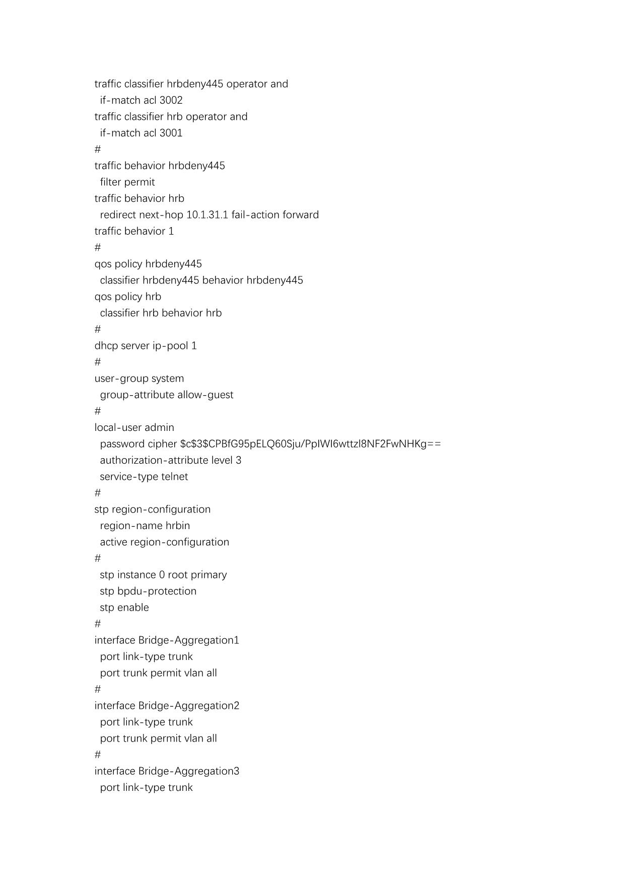

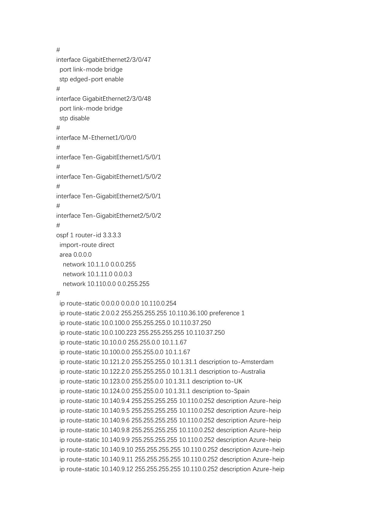

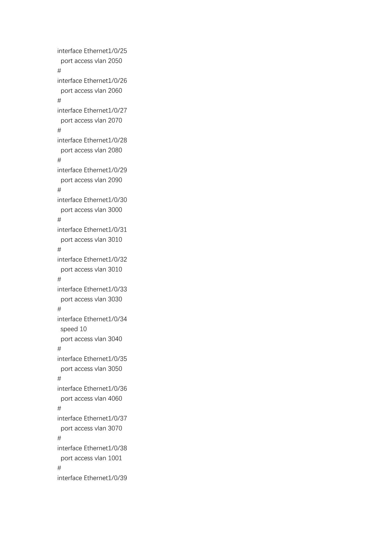

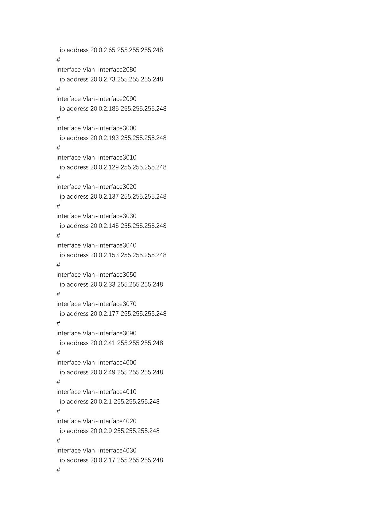

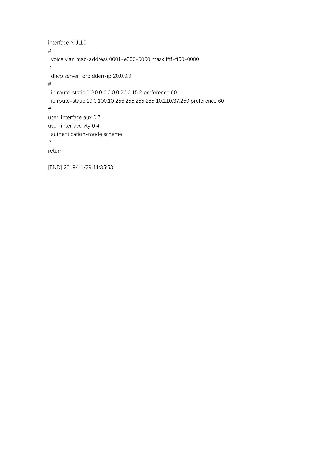

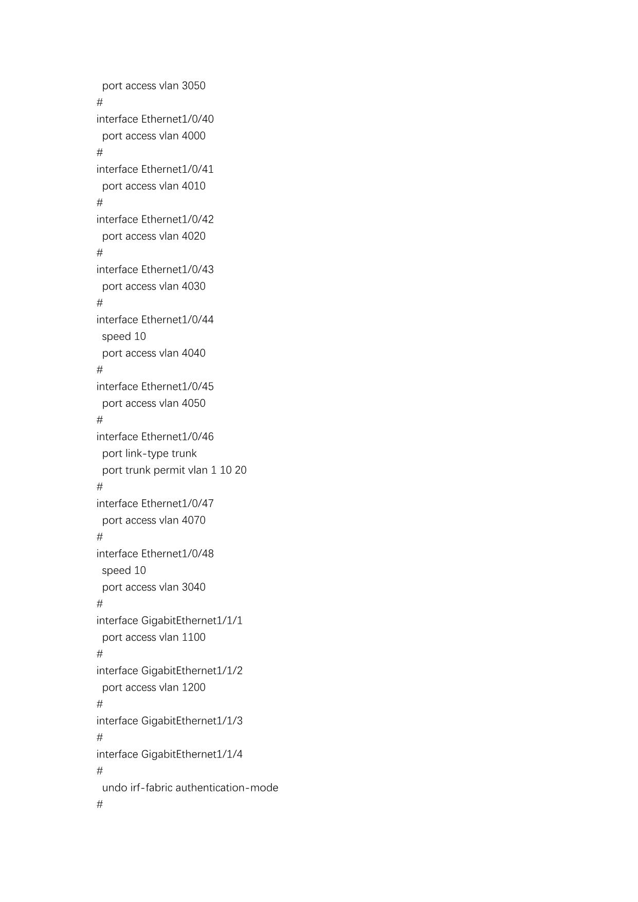

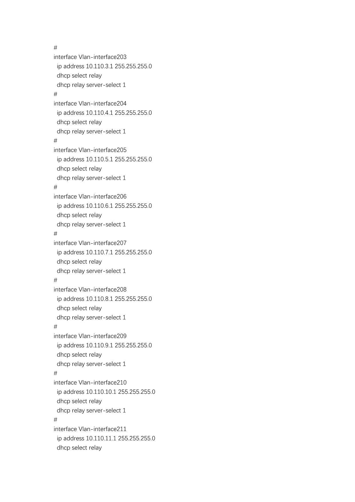

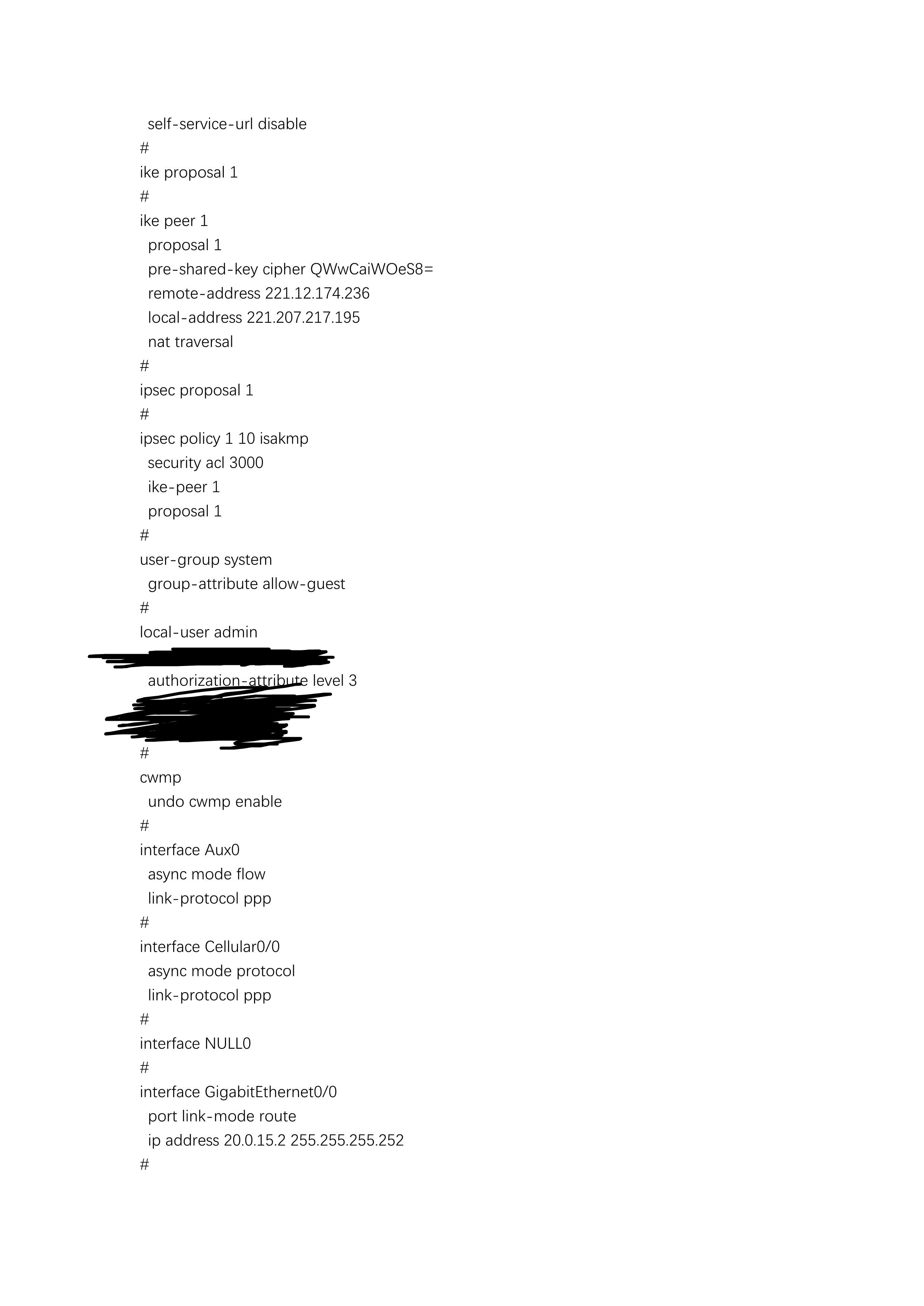

组网情况:核心下面的某网络地址的B电脑,要ping核心交换下面——路由器——接入交换机下面的A这个10.0.100.10这个地址,网关是接入交换机10.0.100.254,ping不通,B连A的网关10.0.100.254都ping不通。B能ping通接入交换机上的所有vlanif地址。唯独10.0.100.254ping不通
 但A能ping通B。
路由器接口地址:1、    10.110.37.250  上连口
                           2、    20.0.15.2          下连口
接入交换机vlanif地址:interface Vlan-interface4070 ip address 20.0.15.1 255.255.255.252    上连口
                                    interface Vlan-interface1001 ip address 10.0.100.254 255.255.255.0 下连口
