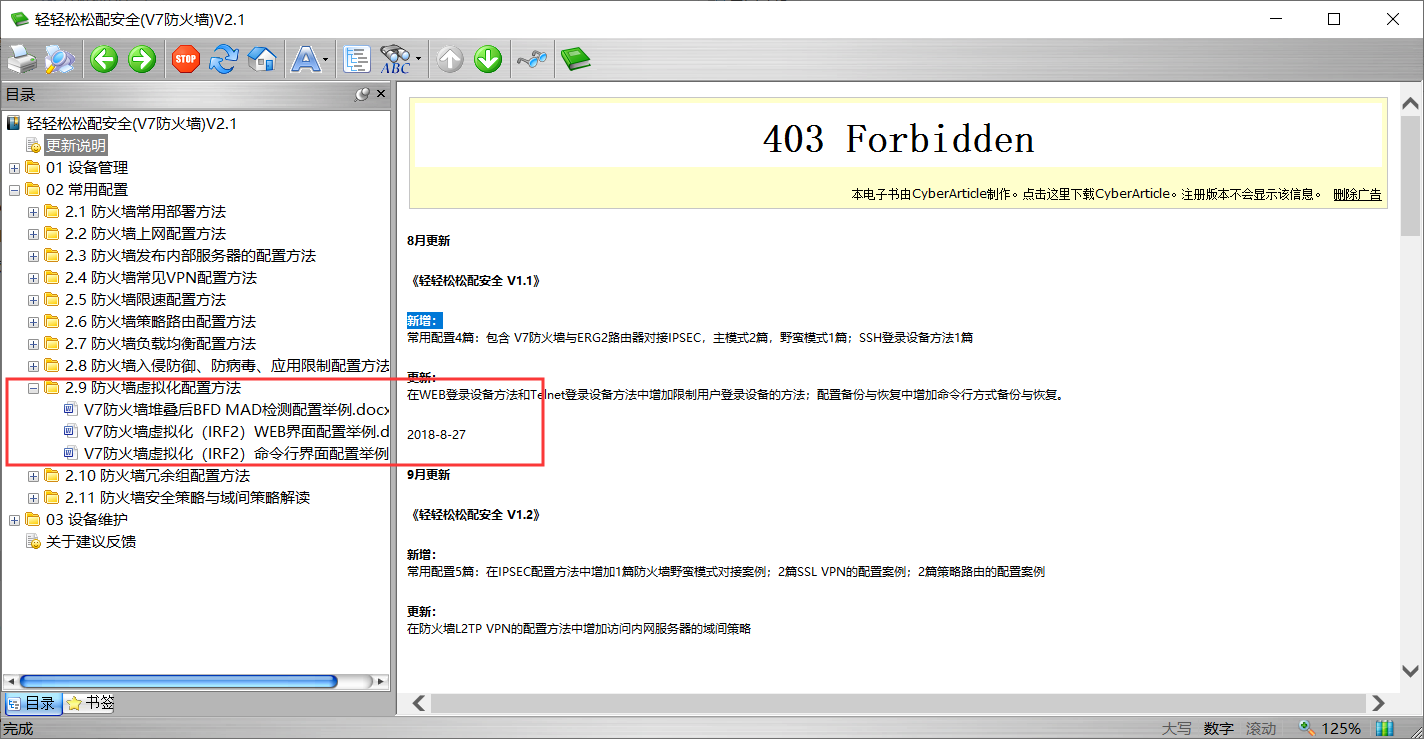

有堆叠卡就用堆叠卡进行堆叠,没有的话就用光口进行堆叠
配置手册:https://zhiliao.h3c.com/topic/huati/1248
