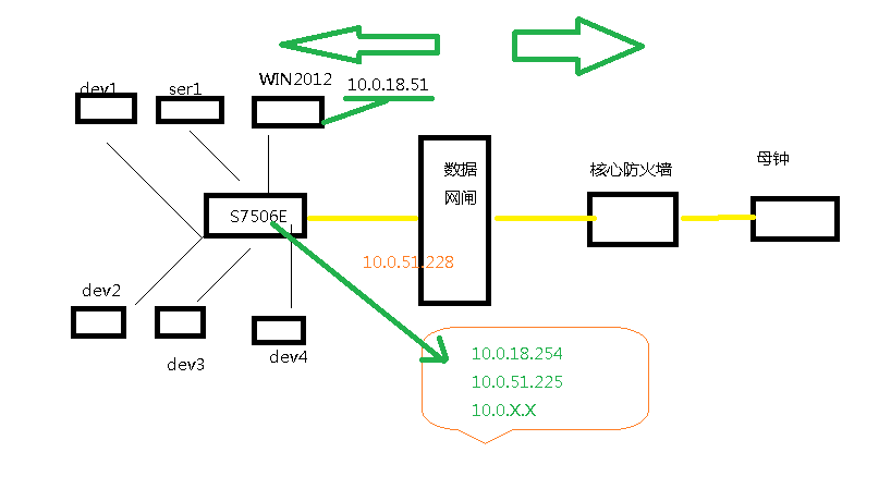

汇聚交换机S7506E双机IRF虚拟化,处于项目内网与外网互联的隔离区,隔离区部署各种安全设备与互联网互联;隔离区汇聚通过启明星辰安全设备数据网闸与内网核心防火墙互联,时钟服务器在防火墙内侧。

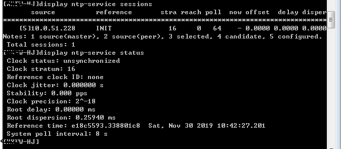

1. 内网NTP时钟服务经过数据网闸代理,通过地址10.0.51.228 给隔离区设备对时。交换机配置对时服务器地址为10.0.51.228,出现错误。
2. 临时方法,通过隔离区一台win2012服务器与数据网闸ntp代理地址10.0.51.228对时,并将win2012服务器(10.0.18.51)作为交换机的时钟源,对时正常
为什么交换机直接与安全设备的代理地址进行对时失败 ??????隔离区设备多,网段多,想用交换机S7506E作为隔离区其他设备的母钟。

这是隔离区,项目其他交换都是直接与时钟服务器对时的,这个交换需要通过数据网闸与再与时钟服务器对时,所以就他特别。但是隔离区其他设备,可以访问到网闸代理地址的都可以与网闸对时,主要是隔离区vlan多,设备多,隔离区的把交换机作为时钟服务器让其他设备对时是最方便的,

设备里面有配置了这条命令吗: clock protocol none
AVAYA 发表时间:2019-11-30
这条命令如果有的话要删除 组网里面别的交换机可以同步 吗
