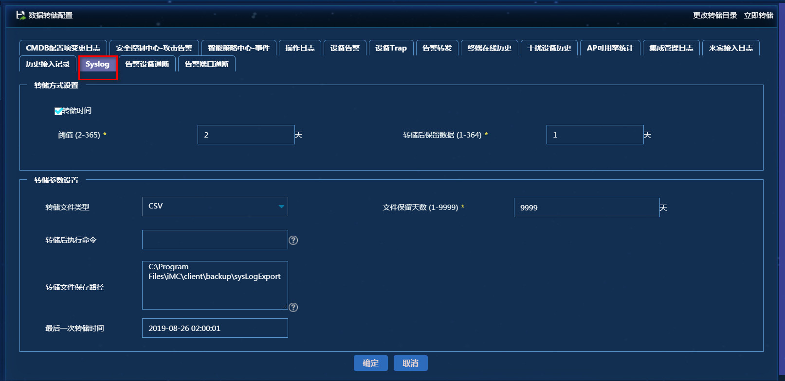

IMC 5.0 system data export setting syslog 这里无法更改保存log的target file path ?可能不是在这里更改?在哪更改? Syslog 原来log 是压缩档zip的,现在突然成了csv文档了,占的空间太大了,怎么样才能改回原来的zip档?

【系统管理】-【数据转储】可以配置一下,以减少空间占用
粉丝:57人 关注:0人
默认日志文件积累到一定程度,他会自动压缩的,如果怕占用空间太大,看设置数据转储了么
