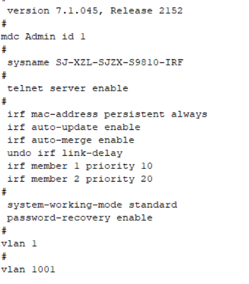

98做IRF2后,怎么会启用了MDC,MDC默认开启了吗?这个配置我觉得是开启MDC才有的。
粉丝:53人 关注:5人
默认只有管理MDC,只有导入license才能创建用户mdc
会,跟缺省mdc1,模式就是enhanced

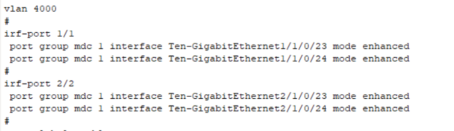

那98 配置irf后就这样的吗?irfport里面会跟MDC 吗?模式是扩展模式?
啊童 发表时间:2019-12-02
