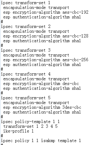

一客户的msr路由器配了L2TP vpn,有一些配置不是很明白,请各位大侠指点一下:
1.为什么要配置这么多ipsec set集?
2.ipsec是传输模式,这是l2tp over ipsec还是ipsec over l2tp,怎么区分的?
3.ike提议也是配了很多个
4.key chain里面配的密码,在l2tp的客户终端(pc)怎么输入这个密码?
//只要跟对端算法匹配,配置一个ipsec tranformset就行,多配几个是为了给对端多一些选择的余地
//取决于ipsec policy调用在哪个接口,以及保护的是什么流量。举例,如果ipsec在物理口,保护l2tp的udp 1701,那就是l2tp在里层,l2tp over ipsec。
3.ike提议也是配了很多个
//同1
//跟客户端软件有关系,需要找ipsec密钥这类的字眼

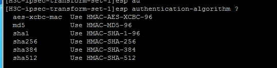

这个是不是要全部配?
