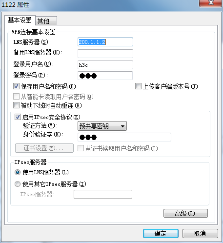

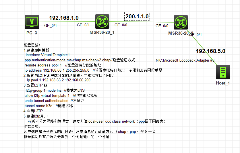

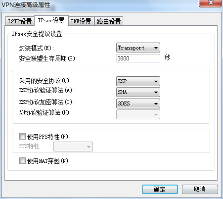

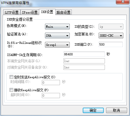

不配ipsec的时候,L2TP可以正常拔号,配了ipsec就提示隧道建立不成功

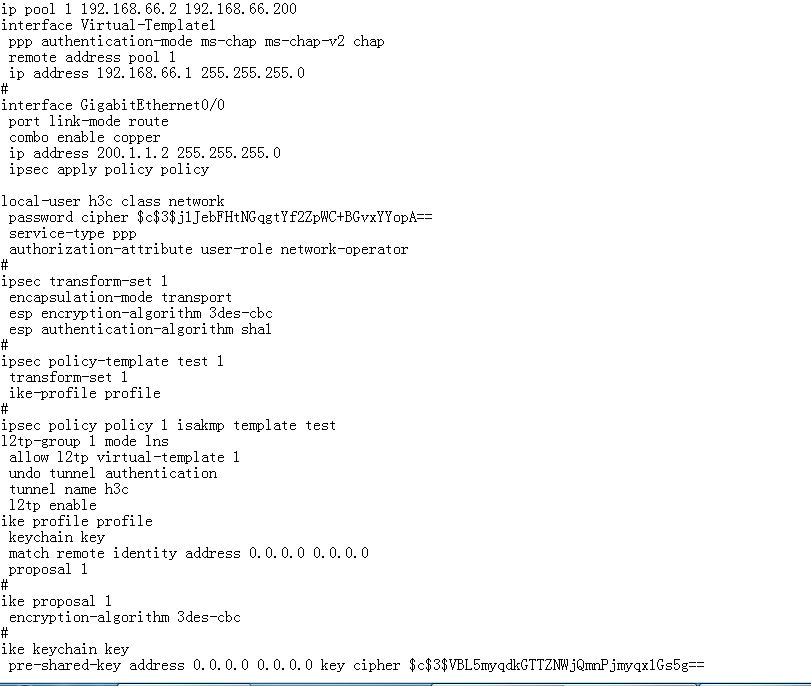

主要配置如下:

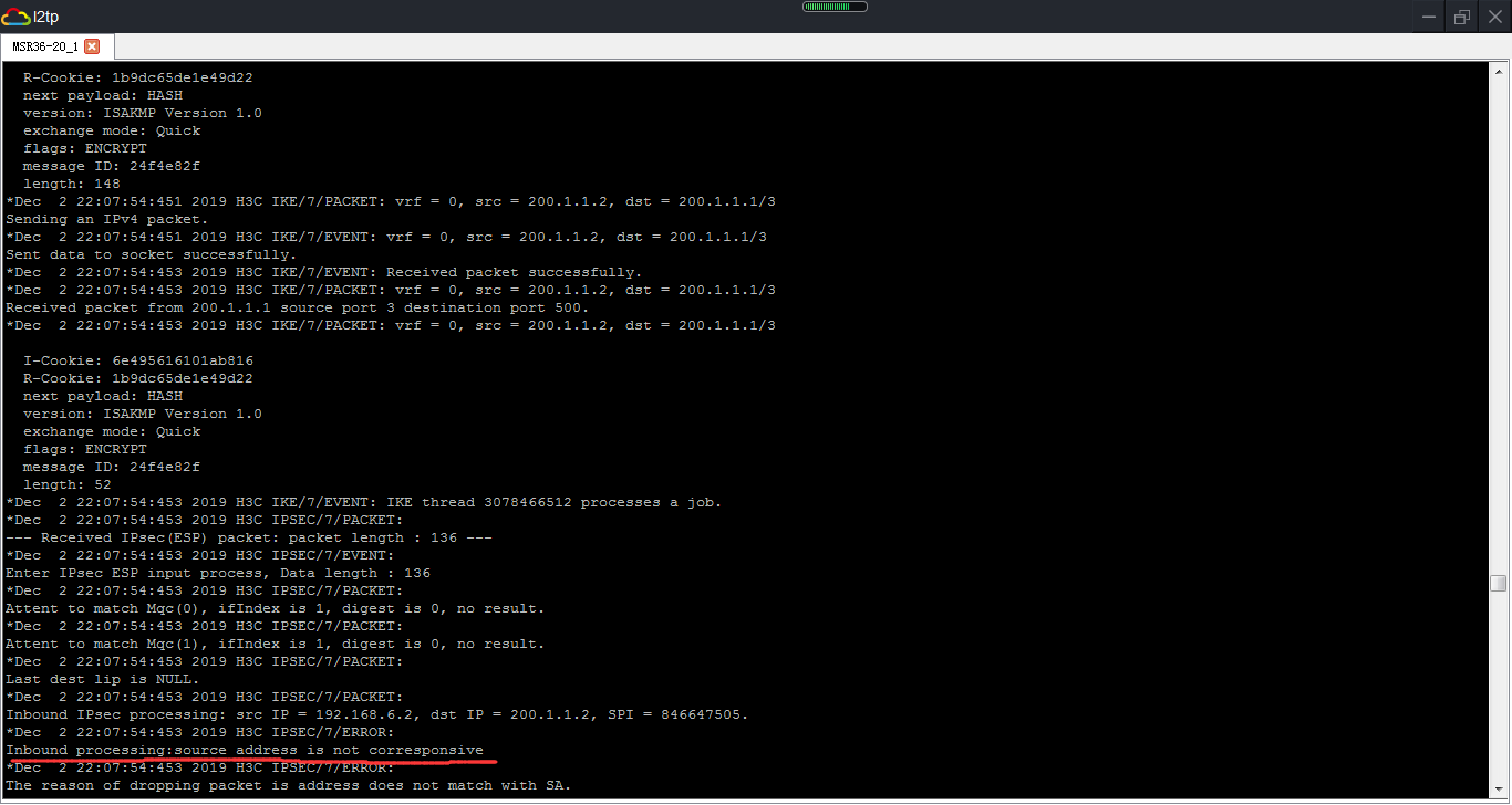

debug信息报错如下:
粉丝:9人 关注:1人
报错显示源地址不对应。检查一下ip配的
