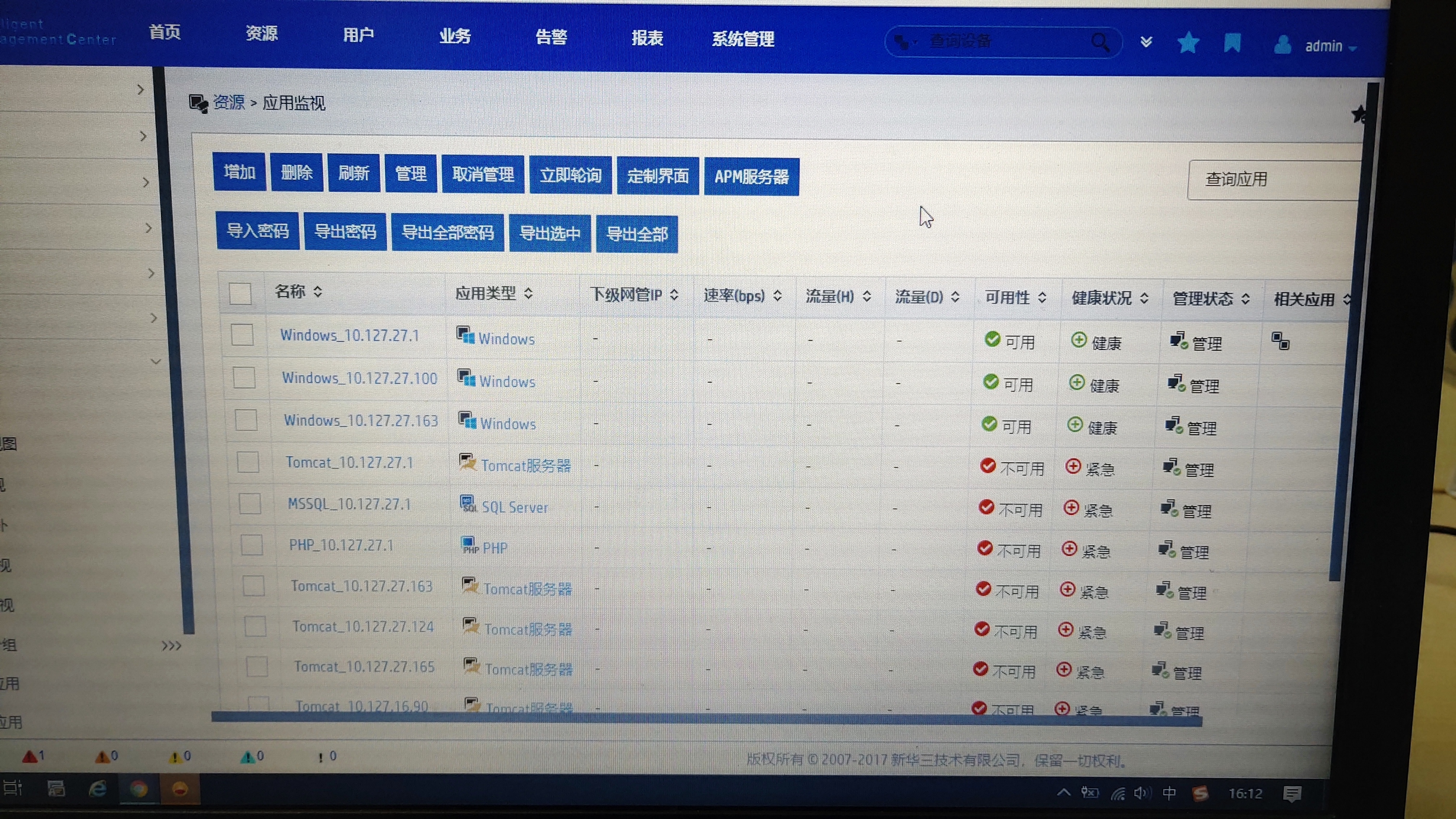

imc管理平台已经添加的应用监视全部为不可用,但是相应的端口都是打开的,而且从新添加应用监视却怎么都添加不上,服务器防火墙也没有阻止,请问会是什么原因导致?

查看imc服务器信息,发现apmserver进程获取到的进程监控数据有误,这个怎么处理

原来是好的,从昨天下午4点开始,全都变成不可用,但我们检查端口和应用都是正常的

一直在加载中,然后出现一个通信中断的报错
