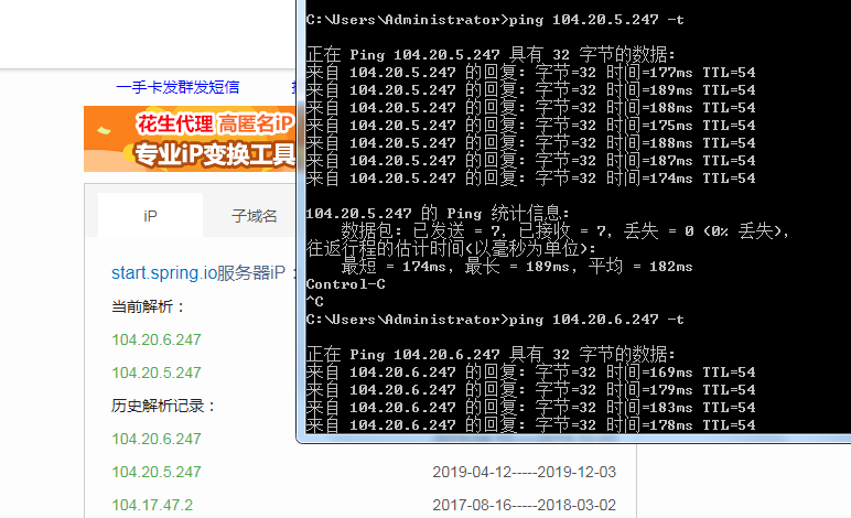

ttps://start.spring.io/提示一直正在连接中。因为我这里是培训机构。IntelliJ IDEA 15.0.2这个软件在新建Spring项目时会让连接这个网站。一直访问不了,当前配置跟家里的路由器差不多,就是PPPOE。别的就没有做限制。自带防火墙关闭与打开都试过。也没有用。当然我的电脑在我们机构另一条电信宽带的环境里可以正常访问。
版本己升级,已用1、把设备上的MTU改成1400
2、设备上的DNS地址改成114.114.114.114   --因为我是电信我又试过222.85.85.85.222.88.88.88
3、设备上的异常流量防护功能关闭掉;
4;在debug页面把nat模式改成三元组,勾选允许异常ack报文通过。
第四个方法就刚打开还行,过10分钟在登录网址就上不去了。
5;恢复出厂重新配置,只配置PPPOE之后也是这个问题。
PS:TCP MSS昨天找了一天,也不知道在那里修改。
R114-r117版本都试了,还是不行,不过在升级完或者重启路由器之后第一次都能打开那个网https://start.spring.io/。但过了1-2分钟之后又是无法连接。
