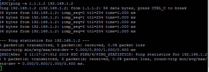

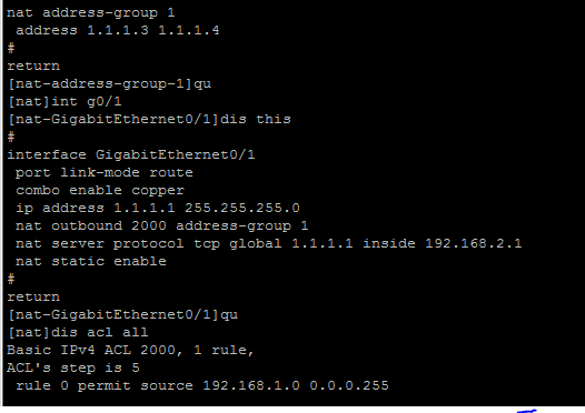

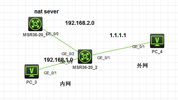

​内网的设备没有做端口映射,内网可以访问外网,但是外网也可以访问内网,现在需要外网不能访问内网设备,应该如何做?
中间的2设备是nat设备

端口映射不是应用在nat sever上吗?
