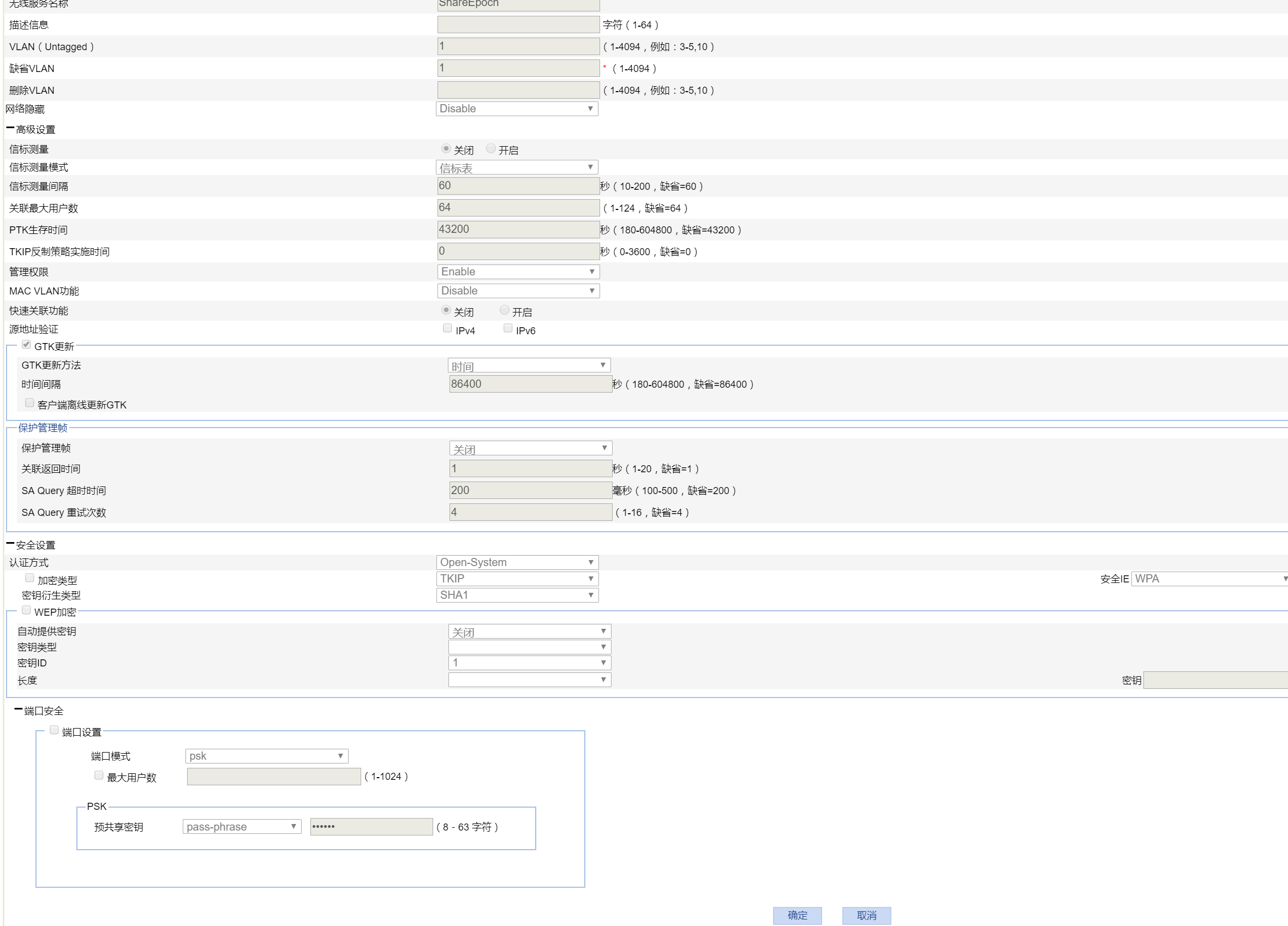

请教下,我牵了500兆的带宽,现在用ap上网的带宽只能达到10兆,用有线连接能达到三四百兆,怎么样配置才能最大速率的使用带宽

建议连接5G的信号,然后配置PSK、RSN的无线加密。同时保证信号强度,AP的功率不要调低,保证默认最大即可。
如果不确认,可以把配置粘出来看一下。

您好,我没找到RSN 的加密,我把我无线配置的截图发给您看看
