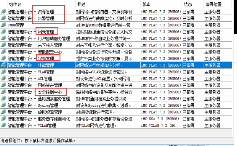

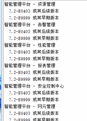

本人安装的是最新版本的iMC 7.3 E0506 ,已经成功部署,但是安装WSM组件的时候,却提示
依赖的组件如下
但是的确是已经安装了
请大神指导!

平台7.3,WSM 7.2是不匹配,WSM也需要安装7.3版本的。
好的 谢谢
不要碧莲 发表时间:2018-01-30 更多>>
现在还没有7.3的WSM
有了,找办事处下载一下,官网上还没有
漂泊的疯子 发表时间:2018-01-30
好的 谢谢
