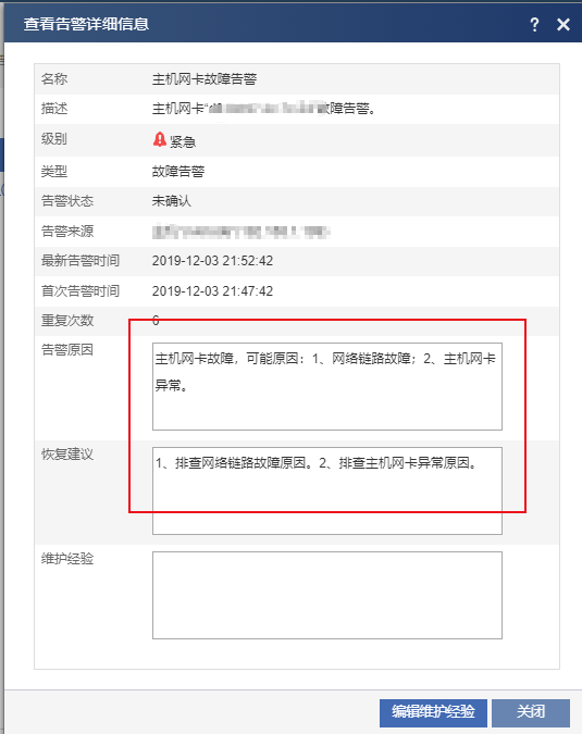

平台告警内一直提示网卡故障,根据给出告警原因查下来未发现任何故障。
请教一下各位,是否有遇到相同问题并得到解决的!

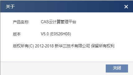

(望各位大佬不吝指点,版本已有0526 更新到0526h8 仍未解决故障现象)

双网卡做的链路聚合?对端交换机有什么告警吗?
粉丝:7人 关注:1人
收一下对应的CVK日志,看一下vswitch的日志,结合对端交换机的日志,对比查看,看看是谁出现问题。
对应的cvk日志我也收集发给过400,给出的建议是更新版本,只是我建立测试环境更新后发现网卡告警还是存在的。今天下午准备上生产环境上去直接更新版本了,希望能解决掉这个问题
一把梭好开心 发表时间:2019-12-09 更多>>
1.目前我搭建的是测试环境,服务器上联网口连接的是一个HUB设备2.实际场景是cas是安装在刀箱里,我进人到刀箱交换机模块内看过,刀箱交换机模块这段是没有关于链路问题的告警通知的,
