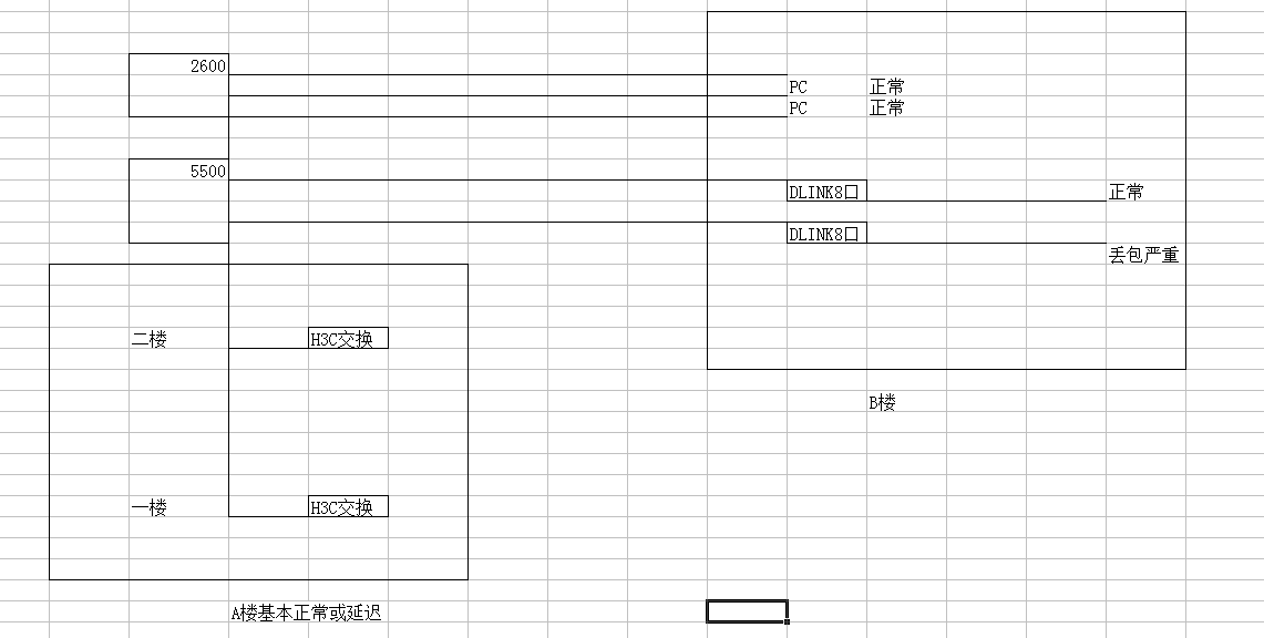

网络结构如上,请教排查方案
B楼PC ping网关丢包95%以上,没有捕捉到内网异常流量,以前正常,故障出现的相关因素有:装修、乱动,内网中有小交换机、路由器,不规范
,丢包严重的PC有1,2,3楼4台,分别用DLINK8口交换机连接,固定地址丢包95%。自动地址获取不到,4楼的同样 用DLINK8口连在S5500的正常工作。
网络设计好之后,不要让别人乱动,防止私接路由器交换机,私接的情况很危险,容易产生广播风暴,你说的有问题的地方都要改动,把网络规范起来。
