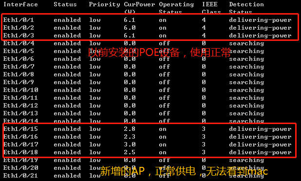

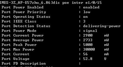

急!3110+ap4320,正常供电,端口频繁UPDOWN,学习不到MAC
2019-12-04提问
  • 1收藏,2291浏览
背景:4台3110 安装共计20台ap都出现这个问题
交换机供电问题:一共才带7个设备 ap问题?新买的 !线路问题?不至于所有的都不行吧 有些线20米质量不错
请大神指导

说明:ap是瘦ap 手头有几台备用的测试了 只要交换机配置好 和AC能正常注册
