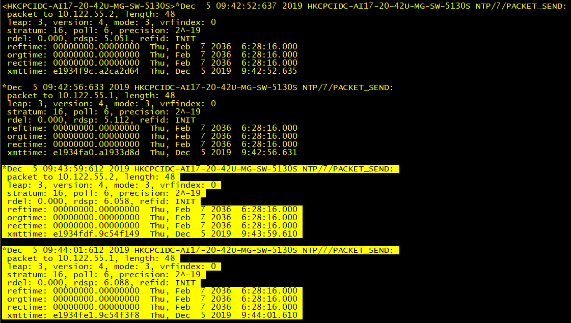

交换机配置NTP服务器状态为unsynchronized

指定了两个ntp地址55.1和55.1
<HKCPCIDC-AI17-20-42U-MG-SW-5130S>display ntp-service se
 source            reference        stra  reach  poll now offset delay disper
 [5]10.122.55.1 INIT 16 0 64 - 0.0000 0.0000 0.0000
 [5]10.122.55.2 INIT 16 0 64 - 0.0000 0.0000 0.0000
Notes: 1 source(master), 2 source(peer), 3 selected, 4 candidate, 5 configured. Total sessions: 2
开启了debuging ntp-server all如下,请问是ntp服务器问题,还是设备配置问题

从这图片的debug看到根本没有收到NTP server 回应的同步报文,基本可以确认是NTP server的问题,建议检查NTP server的配置是否齐全得当。
