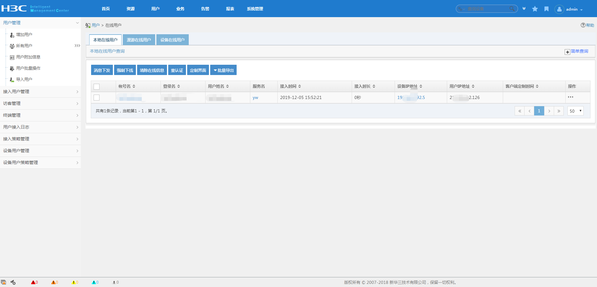

M9008-S配置与iMC对接EIA认证,完成对接配置后,在iMC创建VPN用户,主机上打开iNode,输入地址,VPN用户名和密码,点击连接,显示授权失败,同时在防火墙报出“授权失败”的提示,debug sslvpn error也有报错信息,但是此时iMC有在线用户,求大神指教~!(iNode截图,防火墙报错信息,iMC截图如下)

iMC截图如下

从VPN设备日志看是由于该IP没有授权。请确认下EIA的接入策略中是否有绑定用户IP地址等相关配置。并且建议检查下VPN设备上的配置是否都正确。
这个地址也是一样的
微宇流星最 发表时间:2019-12-05 更多>>
没有绑定用户IP地址,只有绑定接入设备IP地址,这样是正确的吗
那就需要看下这个用户上线使用的BAS地址与EIA接入策略中的接入设备IP地址是否一致
知道不知道 发表时间:2019-12-05
这个地址也是一样的
