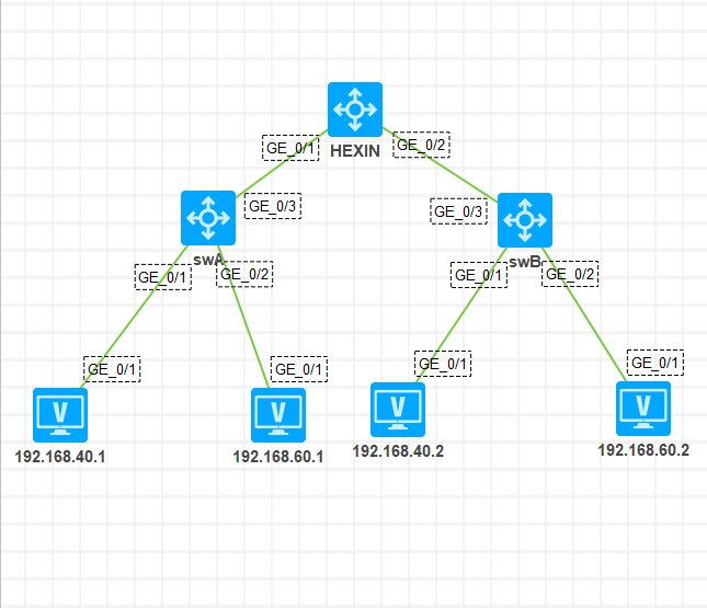

想组网成这样的拓扑    核心交换机S5560设置了VLAN 40  VLAN 60  并给两个VLAN配置了192.168.40.253/24和192.168.60.253/24的IP。
核心交换机通过trunk跟SWA跟SWB的trunk口连接。SWA和SWB各自划出VLAN40和60的端口。还设置了一个VLAN2000的管理IP:172.168.1.254/24。配置了DHCP服务。现在的情况是VLAN40无法PING通vlan60和VLAN2000.
WEB登陆不了VLAN2000的管理地址       请问如何能实现VLAN间互通跟任意网段都可以通过WEB登陆VLAN2000的IP管理交换机

首先,你PC的网关设的是什么?
其次,你核心交换机跟接入交换机的接口配置对没有?
第三,VLAN2000是不是在核心交换机?
PC的网关就是交换机VLAN的地址呀 核心交换机跟接入交换机都是TRUNK口并允许所有VLAN通过 VLAN2000在核心交换机和接入交换机都设置了 核心交换机设置的地址是172.168.1.254/16 接入交换机是172.168.1.253 和172.168.1.252

1:检查核心有没有 三个VLAN的路由条目,如果存在,业务VLAN下的PC先用ping网关,看是否通,之后再去ping对端
2:接入交换机需要的管理VLAN,需要写一条缺省路由只向网关,不然无法通

对于业务vlan,你用分属不同vlan的PC去测,这个拓扑很简单,没什么难度的

只要你让核心三层,你把这些vlan的网关都写到核心上
一页书 发表时间:2019-12-06
这样,核心上你写三个vlanif,分别对应你两个业务vlan以及管理vlan;二层接入上,配好对应的业务及管理vlan,并给管理vlan配上IP,确保接入与核心的管理vlan地址在同一子网,同时,保证接入与核心之间的链路为trunk,并放通相关vlan。接下下,就是给接入层,写缺省路由,指向核心的管理vlan地址上,这样核心拥有整网路由,接入层也有回包路由,实验完.

刚按您的实验了 用CONSOLE连接交换机 并执行PING命令是可以PING通几个VLAIF地址 但是计算机上无法ping通自己所在网关以外的IP网段。
