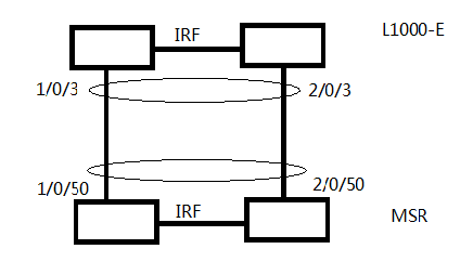

二层和三层聚合口对接问题。二层这边选中端口为一个,三层聚合口这边选中端口为两个。
简单的组网方式(两台L1000-E做IRF,两台MSR3600-51-X1做IRF),在L1000-E上边起三层聚合口,成员端口为1/0/3和2/0/3。在MSR上边起二层聚合口1/0/50和2/0/50.
做完后查聚合口信息,发现L1000-E上边选中端口为1/0/3和2/0/3,在MSR上边选中端口为1/0/50。。。。。2/0/50为UNselected状态,并且在MSR上边oper-key也不一样。

是的,静态聚合,MSR端未选中的端口Line protocol state: DOWN(LAGG),别的都一样

谢谢,解决了,这个设备不支持二层跨设备做聚合。。
