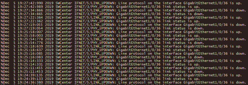

36口用于备份,备份期间,交换机端口报错,期间有告警邮件提示High bandwidth usage > 90% ,备份失败。
想请问以下,流量高低是否会导致交换机端口出现连续的开关?
怎么确定端口的闪断和流量有关系呢?
今晨重新备份时,此端口的信息:

没有关系。现场接口是快速UP/down,一般都是链路问题导致,建议更换排查下。
已经找到原因了,是服务器在不停的重启

你好,我更换了备份时间,改在了每天早晨备份,正常运行了1周,今天又出现接口up/down现象,这种现象只在我备份的时候才会出现,不知道是什么原因,您有什么检查方法吗?
SvenLea 发表时间:2019-12-13
已经找到原因了,是服务器在不停的重启
