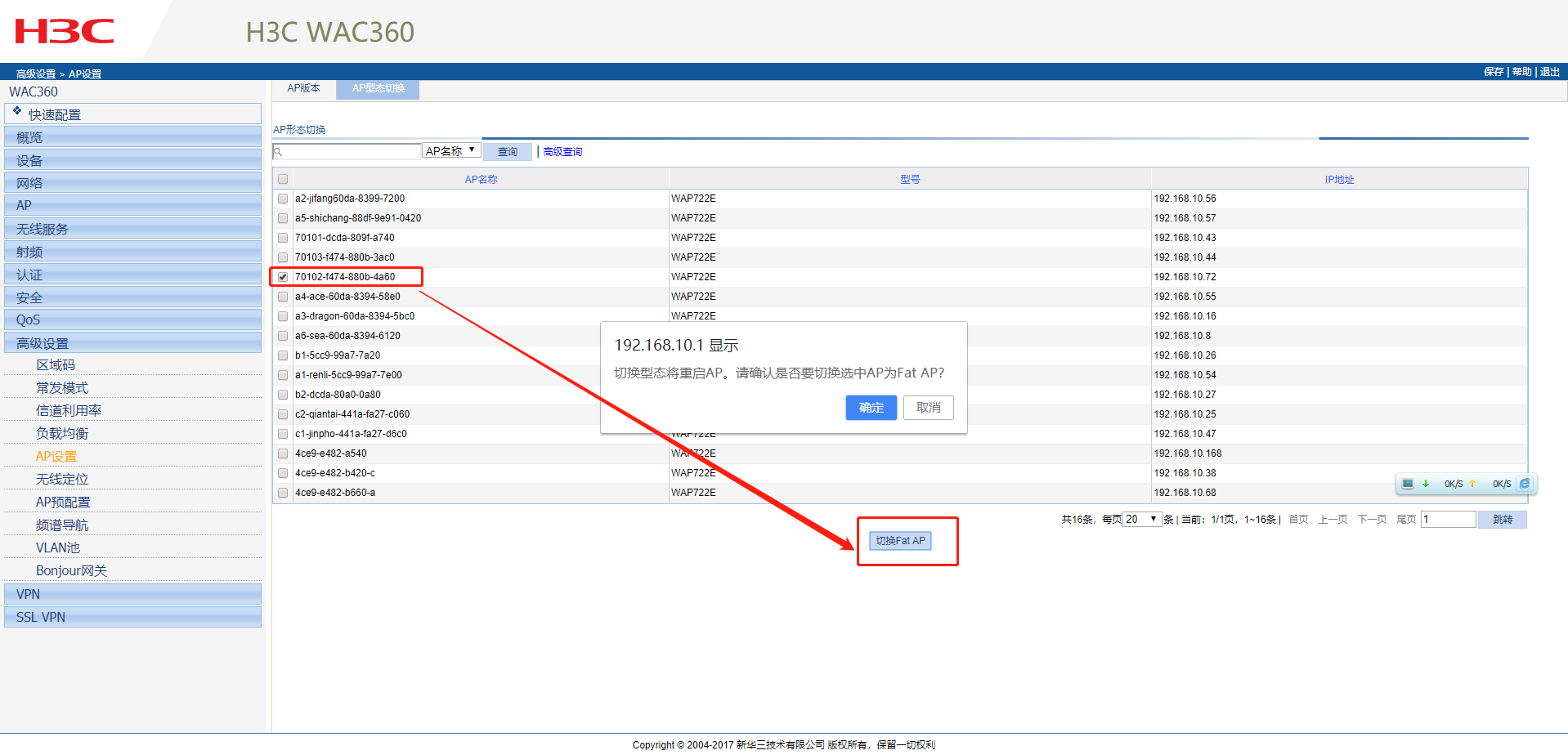

如下图,从WAC360里转化某个AP为fat模式,点击后没有反应。请问fit模式怎么转化成fat模式?
WAP722E刚买来时候是fat的,然后登陆默认192.168.0.50web里形态转化为了fit。现在想给变回fat模式。
求大佬解答下。

这个设备没有console口,只能借助v5的AC来进行瘦切胖

<WAC360>dis version H3C Comware Platform Software Comware Software, Version 5.20, ESS 3703P61 Copyright (c) 2004-2017 New H3C Technologies Co., Ltd. All rights reserved. H3C WAC360 uptime is 15 weeks, 0 day, 12 hours, 34 minutes 这个AC版本不是V5.2吗?
zhiliao_bDy1H 发表时间:2019-12-06
现在瘦版本怎么Telnet????
瘦AP注册到AC上,肯定会获得地址啊,通过ip去telnet
Johnny囧尼 发表时间:2019-12-06
在本地和AC的命令行里输入Telnet ip,提示:The connection was closed by the remote host!
V5设备在AC上telnet上ap的命令 [H3C]_h [H3C-hidecmd]wlan ap-execute apname telnet enable [H3C-hidecmd]wlan ap-execute apname exec-control enable <AC>telnet AP-IP %Telnet AP的IP地址
感谢大佬,可以Telnet了,就等下载个fat版本了,华三官网下载普通用户还下载不了,得找供应商。挺麻烦的
