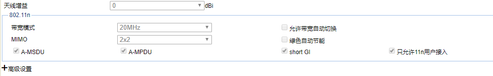

WAC361 +WAP722S接入的设备只在a模式下运行速率很低
如何关闭803.1a,b,g只运行在2.4G N和5G AC模式下
已经设置只允许11N接入,实际上电脑还是在G 54M下面?
如何设置优先5G接入

出于兼容性考虑,很难完全关闭,频谱导航命令参考上面链接
终端不支持11AC的时候,连接还是11g 11a 或者11n
建议笔记本驱动里调整下优先级+配合频谱导航
另外加密方式使用WPA2,不使用WPA跟WEP,这两者会导致终端速率低
