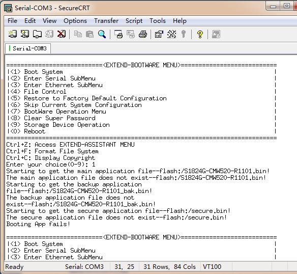

S1824G不能使用(显示灯不亮)。,但使用超级终端登陆一下之后,端口即可上网使用。断电重启后,又不能使用了。
WIN7系统,用USB转串口再转RJ45,连接到console端口。使用SecureCRT,但使用登陆一下之后,端口即可上网使用。
检查显示文字提示“应用文件不存在”,所以就到华三官网下载了【S1824G-CMW520-R1105版本软件】,尝试用来刷程序进去。但效果没变化。
显示如下附的几张图所示。
(注:我把Modify Serial Interface Parameter改为11500了,选Download Application Program To SDRAM And Run一直出CC,我先终止掉了。然后直接选择Send xmodem来下载刚才官网上的软件,确认Download successfully! 12550144 bytes downloaded!,但到System application is starting...就没反应了。)

指示灯不亮是因为你的设备没有启动,没有启动时因为没有找到版本文件,截图中说R1101版本文件不存在。还是建议你再检查版本文件上传情况。如果不行,可以电话联系厂商400帮你处理,厂商售后电话400-810-0504.
