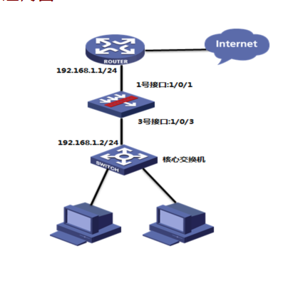

1.2  配置需求
如下组网图所示,在原有的网络中增加防火墙来提高网络安全性,但又不想对原有网络配置进行改动,所以需要防火墙采用透明模式部署;其中GigabitEthernet 1/0/1接口接原有路由器的下联口,GigabitEthernet 1/0/3接口接原有的交换机上联口。
2 组网图
3 配置步骤
3.1配置连接路由器接口
#把1/0/1端口设置成二层模式
<H3C>system-view
[H3C]interface GigabitEthernet 1/0/1
[H3C-GigabitEthernet1/0/1]port link-mode bridge
[H3C-GigabitEthernet1/0/1]quit
#将1/0/1端口加入到Untrust域
[H3C]security-zone name Untrust
[H3C-security-zone-Untrust]import interface GigabitEthernet1/0/1 vlan 1 to 4094
[H3C-security-zone-Untrust]quit
3.2配置连接核心交换机接口
#把1/0/3端口设置成二层模式
[H3C]interface GigabitEthernet 1/0/3
[H3C-GigabitEthernet1/0/3]port link-mode bridge
[H3C-GigabitEthernet1/0/3]quit
#将1/0/3端口加入到Trust域
[H3C]security-zone name Trust
[H3C-security-zone-Trust]import interface GigabitEthernet1/0/3 vlan 1 to 4094
[H3C-security-zone-Trust]quit
3.3配置连接核心交换机接口
#创建允许Trust访问Untrust的对象策略及规则
[H3C]object-policy ip Trust-Untrust
[H3C-object-policy-ip-Trust-Untrust]rule pass
[H3C-object-policy-ip-Trust-Untrust]quit
#放通源为Trust域,目的为Untrust的数据
[H3C]zone-pair security source Trust destination Untrust
[H3C-zone-pair-security-Trust-Untrust]object-policy apply ip Trust-Untrust
[H3C-zone-pair-security-Trust-Untrust]quit
3.4保存配置
[H3C]save force
3.5查看与验证
配置完成后终端可以上网,路由器和交换机不需要更改配置
