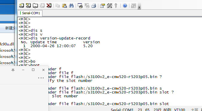

3100v2交换机我固件倒进去了    但是下次启动还是显示boot菜单界面 要手动引导才能进入  需要怎么设置

boot-loader file cfa0:/wx3540h.ipe all main
其中wx3540h.ipe 是你版本名称

我这边没有 all main这个命令
slot all 也一样 你应该是V5的

boot-loader file flash:/S3100.bin slot 1 main  //一样的
