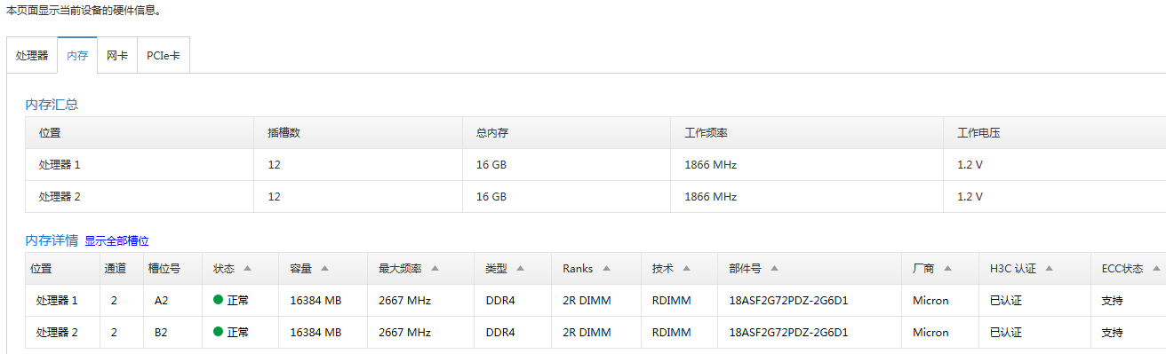

H3C 4900 G2服务器,两条16G内存,
但是在CAS中显示到一路CPU上了,正常嘛,影响使用嘛?

你好,你这个插内存条的时候,是区分的,如果你插的位置都是CPU2的位置,那么他就显示都在2上,能识别的话,使用不影响,只是不能形成双通道。如有帮助,请采纳,谢谢。
