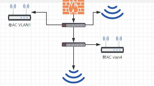

之前的AC型号WX2540E,因为AP还剩几个就达到Ac上限了。所以又买了个同型号的AC,之前AC是vlan1,我现在把这个新AC划分到了vlan4,但是AC接交换机的口只能是access口,trunk口就不通。之前的AC是trunk口。之前的端口需要放开VLAN,AP绑定的vlan才能上网。现在新的的AC的接口是access口,划分的vlan4,交换机上接了个AP也划分了access口,也是vlan4,新AC能发现这个vlan4的AP,但是AP绑SSID是vlan100的,所以连不上网络。
究竟两个AC怎么才能互不干扰的工作,因为之前AC是vlan1,全网穿透的,新AC也要划到vlan1嘛。

不是,你这个配置跟AC干扰没关系,如果两个AC在同一个端,那么自动注册有可能会有影响,你这个就是纯粹的配置问题,不能通的原因就是ESS接口的属性配置应该不对,你看下这个配置案例
http://www.h3c.com/cn/d_201811/1123645_30005_0.htm
