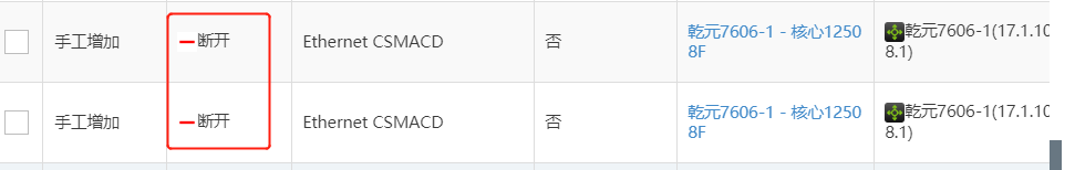

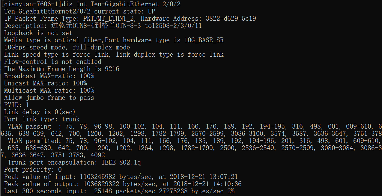

IMC网管平台,显示线路DOWN,标红,但实际上,登到设备上去看,接口都是UP的,怎么回事?

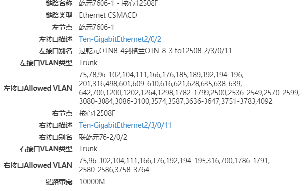

看一下告警信息具体是什么,同步一下设备
设备详细页面右边第二个有个配置,里面有个轮询参数
李和 发表时间:2019-12-12 更多>>
没有任何告警,只能手动同步一下设备,5秒左右恢复正常。不能自动能步么?
袍 发表时间:2019-12-12
回复袍:
我们有个轮询时间会定期去自动处理,因为性能原因,不能太频繁,缺省是2个小时,支持修改
李和 发表时间:2019-12-12
再请教下,我客户这的IMC就下挂了20多台三层交换机,修改轮询时间应该问题不大,在哪修改的?“系统设置”里,没找到么
袍 发表时间:2019-12-12
