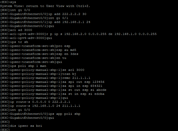

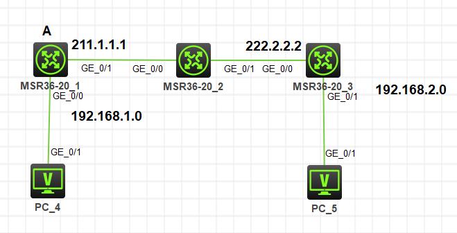

手工方式的ipsec 只有A有安全联盟B是空的 两个私网不能通信  两端配置是这样的 除了IP和密码反过来 都没有改动 外网可以互通  内网通网关 是什么原因ipsec才没有成功啊
  1. 先清一下sa然后重新协商试一下
  2. 没有sa的那端debug看下有没有触发ike过程,并确认网络状况。
粉丝:13人 关注:2人
手工创建的sa完全就看配置了,对面的配置也检查一下吧
