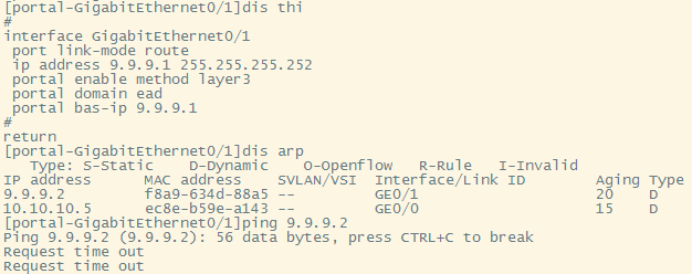

路由器接口G0/1直连电脑,G0/1的ip作为电脑的网关,在G0/1接口下引用portal之后,电脑直连无法ping通网关,但是在路由器上arp可以学到电脑的ip;请问这是什么原因导致的
把网关地址通过 portal free rule 放开
portal认证之后网络才能通
