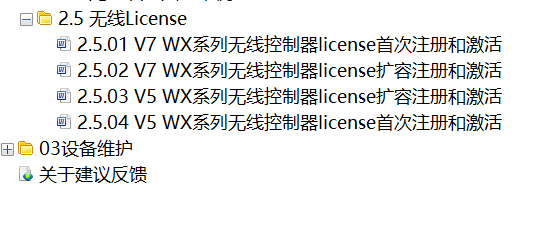

有一台AC  WX2540H ,现要增加两个AP,授权码已有,但是找不到地方输入授权码,也百度用了”license register ap“的方法,直接从”license“处就提示不正确,求这款AP正确的输入授权方法,越详细越好,谢谢

下载无线v7一本通
https://www.h3c.com/cn/Service/Document_Software/Document_Center/Wlan/WX/H3C_WX2500H/
在:维护-license-License 操作指导   中有详细步骤
粉丝:97人 关注:1人
配置步骤
(1)       登录H3C网站(http://www.h3c.com/cn/License)。
¡  如果设备第一次安装License,请在导航栏中选择<License首次激活申请>;
¡  如果设备上已经安装过License,但需要对设备进行规模扩容、功能扩展、时限延长等,请在导航栏中选择<License扩容激活申请>。
(2)       选择产品型号,根据要求提供授权码、SN和DID等信息申请License。
(3)       获取激活码(文件),将激活码(文件)下载到登录PC上。
1.11  安装License
1.11.1  配置限制和指导
在安装License时,系统会自动搜索存储介质上是否存在该License对应的软件包,如果存在一个,则直接自动安装该软件包;如果存在多个,则直接自动安装最先搜索到的软件包。
1.11.2  安装激活文件
(1)       进入系统视图。
(2)       安装激活文件。
(独立运行模式)
license activation-file install license-file
(IRF模式)
license activation-file install license-file slot slot-number
1.11.3  安装激活码
(1)       进入系统视图。
(2)       安装激活码。
(独立运行模式)
license activation-key install activation-key-string
(IRF模式)
license activation-key install activation-key-string slot slot-number
