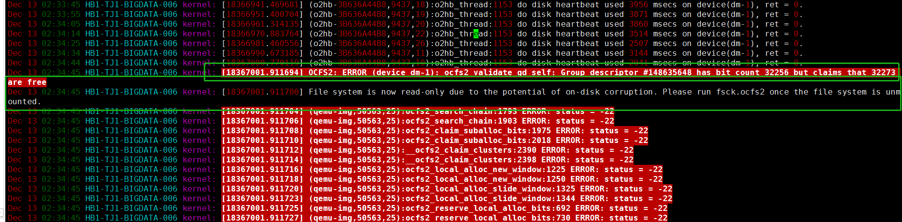

如下图,CAS 共享文件系统ocfs2 , 在迁移虚拟机的时候迁移失败,该卷文件系统ready only , 业务中断 。
这种情况一般是怎么引起的 , 怎么来快速恢复 ,用fsck.ocfs2 修复不了,只要虚拟机一启动 ,又会变为只读
Dec 13 02:34:45 HB1-TJ1-BIGDATA-006 kernel: [18367001.911694] OCFS2: ERROR (device dm-1): ocfs2_validate_gd_self: Group descriptor #148635648 has bit count 32256 but claims that 32273 are free
Dec 13 02:34:45 HB1-TJ1-BIGDATA-006 kernel: [18367001.911700] File system is now read-only due to the potential of on-disk corruption. Please run fsck.ocfs2 once the file system is unmounted

文件系统变为 只读,一般是网络或者存储有问题导致的。
需要将所有使用该共享文件系统的虚拟机关闭,然后在相关的CVK主机暂停存储池。
接着在CVK后台,对这个存储池的设备做fsck的修复。
