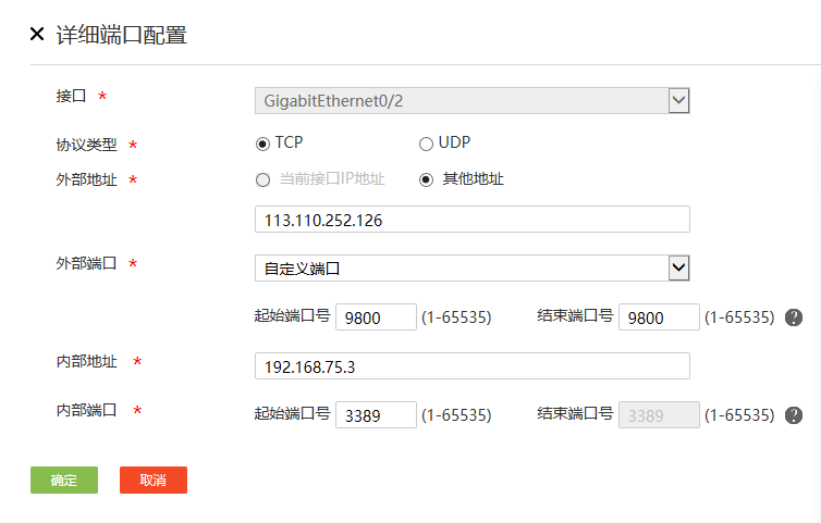

msr36-10 winet做端口映射不起作用

请问该如何解决?

252.126不是和接口ip同一个网段,则运营商侧要针对252.126写路由到路由上
另外看看是否运营商阻断

想请问一下,我设置的当前IP地址,保存以后都会变成其他地址,这样我用PPPOE拨号,IP地址一变化,我的端口映射就不起作用了,这个能怎么解决?

这个113.110.252.126就是ADSL拨号获得的外网IP

外部地址选当前接口ip试试,另外9800换成其他端口试试(有可能是运营商中间阻断了) 。如果不行话,就只能debug nat看看报文交互了

这个nat配置很麻烦,不能自动记录当前端口的IP,每次保存后,都是变成其他IP了,针对PPPOE拨号的,只要重新拨号,IP都是变化的。

PPPOE拨号是运营商控制的,设备侧是没办法控制。 可以尝试找运营商看能否绑定下

我家里买的普通的荣耀PRO路由器,都是很好的实现动态IP绑定,我随时可以连上家里的电脑,怎么个msr36-10,还弄得怎么复杂,不知道怎么解决

试试找运营商问问绑定或者其他方法
